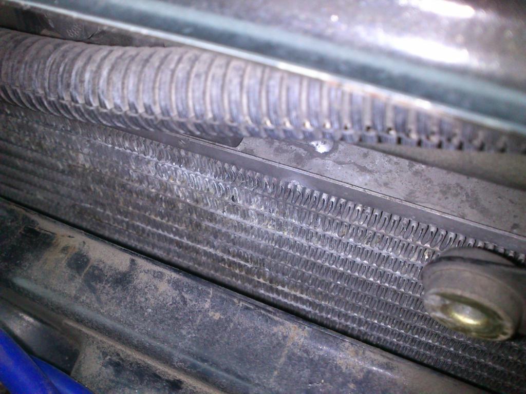

    Przed chwilką wróciłem do domu na dość krótki odcinku drogi nagrzałem alfę, jak wróciłem nie było jeszcze 80 stopni ale wyłączyłem ogrzewanie i zostawiłem na postoju i obserwacja, w momencie otwarcia termostatu paruje chłodnica stopniowo od węża termostatu aż do drugiej strony, towarzyszy temu dziwny zapach jakby stęchlizny nie wiem czy to zapach płynu, jakiś taki dziwny Dodam, że zbiorniczek wyrównawczy płynu mam cały zaparowany od góry, wyczytałem gdzieś, że może to świadczyć o nieszczelności układu.
    Odchyliłem trochę wiatraki do przodu i cyknąłem fotkę wygląda całkiem ok tylko w jednym miejscu coś takiego zauważyłem:

    Na moje to chłodnica do wymiany Żeberka już masz zielone od tej strony co może sugerować, że od strony chłodnicy klimy jest większe dziursko.
    U mnie dziury były na dolnej połowie chłodnicy, tak że ich z góry widać nie było w żaden sposób.
    Jest jeszcze jedno wyjście. Jak rozgrzejesz samochód do otwarcia termistatu i będziesz odstawiał do garażu połóż pod silnik tekturę i zobaczysz rano gdzie będzie mokre.

    Nie wiem para wydobywa się jakby z górnych partii, zapach jest dziwny tak jak mówiłem takiej wilgoci, stęchlizny, na fotce widać takie jakby brunatne plamki nie powinno być nic takiego, przecież ma 10 lat zawsze mogło coś pobrudzić się ? Biały osad to raczej sól z drogi. Widać, że chłodnica nie była nigdy zmieniana ale czy 10 lat to nie za wcześnie ? Co do tektury to raczej nic nie będzie ubytek jest zbyt mały aby kapało gdziekolwiek. Panowie a wam nie paruje nic z pod maski tą porą ? Bo tak sobie myślę, że po prostu jak pójdzie ciepły płyn po chłodnicy to różnica temperatur jakaś i temu paruję tym bardziej że auto nie jest garażowane, ale przez ostatnie dni było sucho na zewnątrz lekki mrozik. Kto wie, nadejdą cieplejsze dni to będę coś głębiej patrzeć.

    u mnie też był ten zapach i też parowało od góry, bo przecież ciepło zawsze do góry ucieka Zobacz czy belkę pod chłodnicą masz zalaną płynem.
