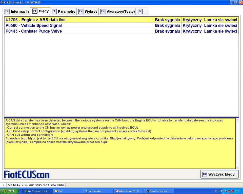

    Witam dziś diagnozowałem silnik (bo tylko jego się dało) wyskoczyły mi następujące 3 błędy:
    U1706
    P0500
    P0443
    co one znaczą, w jaki sposób je usunąć.
    Dodam że po skasowaniu błędu U1706 i P0500 automatycznie one wracają.
    Dodam jeszcze że mam problem z ABS-em i prędkościomierzem.Kliknij obrazek, aby uzyskać większą wersję
Nazwa:	scren.jpg
Rozmiar:	91.0 KB
    mareczekziomek
    proszę o bardzo pilną pomoc
    pozdrawiam

    P0443 sygnalizuje problem z odpowietrznikiem zbiornika paliwa
    U1706 to brak lub nieprawidłowy sygnał z czujnika ABS
    P0500 sygnalizuje właśnie problem z prędkościomierzem ale nie wiadomo co go powoduje
    Sprawdź bezpieczniki bo może to być jakaś pierdoła.

    Brak sygnału z czujnika ABS, lub też ze wszystkich czujników.
    Prędkościomierz działa, ale zaniża czy nie pokazuje żadnej prędkości?
    Jeśli zaniża to o ile?
    mareczekziomek
    Cytat Napisał cuoreventi Zobacz post
    z tym licznikiem to się zgadza, na starej centralce ABS-u zaniżało o około połowę, a na nowej nic już nie pokazuje (mają te same numery, dodam że to już jest 2 centralka którą przetestowałem i nie pokazuje mi żadnej prędkości, a stara rozładowywała mi akumulator) w dodatku nie mogę połączyć się z Centralką ABS-u... Co to może być???

    Albo masz zepsuty czujnik ABS w którymś kole, albo taka błahostka jak uziemienie centralki...
    Właśnie po to chciałem wiedzieć ile pokazuje prędkościomierz bo jego wskazania są średnią z 4 czujników...
    Jeśli zaniża o 1/4 to padnięty jeden. A z centralką ABS starałeś się łączyć?

    tak ale bezskutecznie, nie dało się połączyć za żadne skarby, w ogóle nawet nie wykrywało jej, robiłem to programem fiat ecu scan 2.7 bodajże

    Ok, ale czy kabel miałeś odpowiedni tj z przełącznikiem.
    Jeśli z przełącznikiem i przełącznik był ustawiony na odpowiedniej pozycji, a nawet w opcji SCAN w FES nie wyświetlał się komputer ABS to znaczy że możesz mieć problem z połączeniem masy do tego komputera. A gdzie on jest to wskazał Ci woyteq
