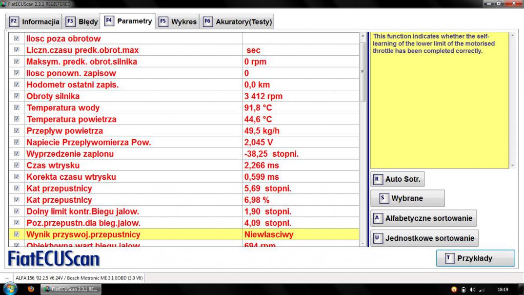

    Panowie mam następujący problem drżący silnik na wolnych obrotach, jak się stanie za autem to nawet widać po wydech, że tak co jakiś czas jak by przyduszało coś, wiem że było już parę tematów o tym problemie ale mi przyszło jeszcze coś do głowy i
    w FESie sprawdziłem kąt wyprzedzenia zapłonu i co mnie zastanowiło że jest on minusowy na obrotach jałowych -6*gdy dodaje się gazu ten minus rośnie tak że np. przy 3500obr kąt wyprzedzenia zapłonu wynosi -38,25*.
    Na mechanice znam się nie bardzo z tąd moje pytanie czy to jest właściwy kąt wyprzedzenia zapł. a jeżeli jest tak ja mi się wydaje czyli że jest zły to czym to może być spowodowane?
    Źle ustawiony rozrząd ? świece mam nowe miesiąc temu założone NGK Laser Platinium 3500 o oznaczeniu PFR6B, dolot sprawdzony, łącznik elastyczny nowy.
    Wrzucę screeny z FESa. (pierwszy przy obrotach jałowych, drugi przy 3500obr)

    Z góry dziękuje wszystkim za wszelkie rady i pomoc, ponieważ już szlak mnie trafia z tą dziwną pracą na jałowym.

    Kolego ja w swojej 2.0 TS mam tak samo na wolnych -6 a jak sie przygazuje to dochodzi do -37

    hymmm ja mam to samo w V6.
    Obecnie jest na poprawce ustawienia rozrządu bo obstawiam właśnie to.
    Jeżeli ustąpi drganie to napisze , samochód odbieram w środe.
    U mnie przy tym wyskakiwaly czujniki spalania stukowego.
    Rozrząd sprawdzony i jest przestawiony na każdym wałku o troche.

    amdi92 właśnie u mnie jest to samo co ty opisywałeś w swoim temacie ale nie chciałem się podpinać, bo Ty pisałeś coś o tych czujnikach a u mnie one nie wyskakiwały. Będę wdzięczny za info jak odbierzesz czy się poprawiło. Jeżeli tak to chyba będę miał winowajce- rozrząd . U mnie czy na ssaniu czy nie cały czas drgania występują
