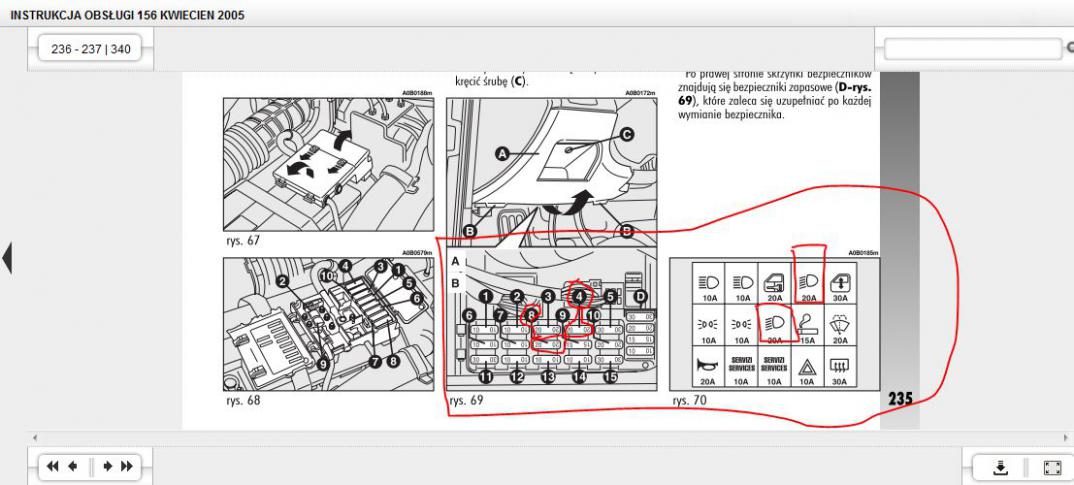

    a jak sprawa się ma co do bezpieczników światełek w przypadku xen. ?
    bo przecież normlanie jest jeden od lewego światła i drugi od prawego mijania
    więc jak bezpiecznik kaput a żarówka ok to samo przełożenie do drugiej lampy nic nie wyjaśni bo w tej drugiej bezpiecznik będzie ok to i lampka zapali
    przy xen. obwód nadal przecież idzie przez bezpieczniki - mam nadzieję ( nie znam się na tym :-) bo mam zwykłe )
    nie podejrzewam oczywiście kolegi o niesprawdzenie bezpieczników świateł mijania przed szukaniem problemu głębiej niż sam bezpiecznik i żarówka/żarnik
    no ale różnie bywało
    p.s.
    skoro sam piszesz , że jesteś "świeży"
    to polecam lekturę pt. "instrukcja obsługi" ( dostępna na forum - jest temat )
    sprawdziłem w instrukcji dla 156 rok 2005
    strona 238
    w przypadku xenon też każde światełko mijania ma osobny bezpiecznik
