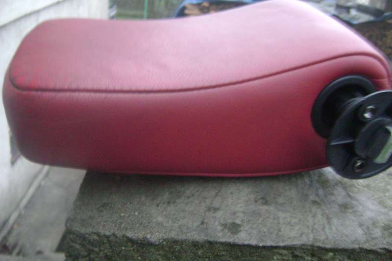

Jak to wygląda? Czyli muszę zrobić połączenie: miejsce montażowe-adapter-wspornik podłokietnika.:confused: Wspornik podłokietnika jest taki jak na zdjęciu?
Czyli po tym idzie adapter który jest mocowany we wnętrzu fotela?
Czekam na kolejne porady... ;)
Pokaż załącznik 79030
Adapter to metalowy odlew, który jest przykręcany do ramy oparcia. Niestety zdjęcia w temacie o fotelach już nie działają a tam to było sfotografowane. Można go odkręcić po zdjęciu lub rozcięciu poszycia. Dopiero do tego adaptera mocuje się podłokietnik.
