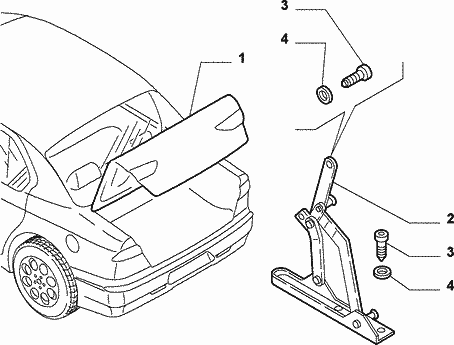

    Podczas deszczu przecieka mi woda do bagażnika. Podejrzewam wstępnie jakieś szczeliny pod zawiasami klapy. Prawa i lewa strona- jest wilgotna tapicerka. Jednak z prawej bardziej przecieka.
    Moje pytanie czy ktoś odkręcał już te zawiasy od karoserii? Wg Epera ma być śruba i podkładka. Czy ta podkładka jest zwykła metalowa czy może guma? Czy podkładka ma być pod samą śruba czy może od spodu pod zawiasem?
    Myślałem, że jest tak jakaś większa uszczelka. Ale Eper nic nie podaje.

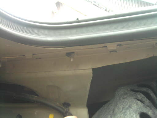

    To inaczej. Czy macie podkładki pod tymi śrubami. Bo wydaje mi się, że nie mam, ale powiem od razu że był robiony tył po stłuczce zanim go kupiłem. Może ktoś wrzucić zdjęcie.

    kolego o ile dobrze pamiętam jest podkładka zwykła pod śrubą tzn. między łbem śruby a podstawą zawiasu. Ale nie wiem czy czasem oryginalnie te zawiasy nie są dodatkowo lekko czymś podklejone. bo zawsze po odkręceniu tych śrub trzeba naprawdę dość mocno szarpnąć, żeby ten zawias oddzielić od karoserii chyba, że po postu jest, że tak powiem zapieczony. Sprawdź czy masz te podkładki i zobacz czy może ta podstawa nie jest krzywa i nie odstaje gdzie, zobacz też czy śruby są mocno dokręcone .

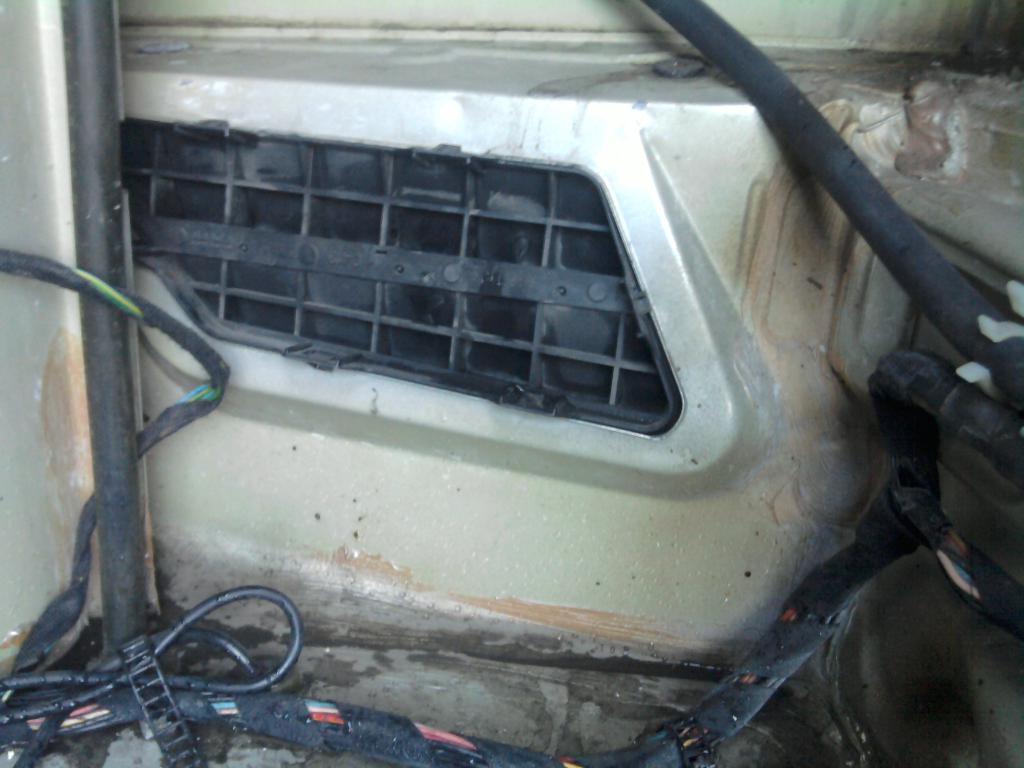

    Możecie mi powiedzieć, co to za element (kratka) z prawej strony bagażnika, jak na moim zdjęciu.
Nazwa:	2013-03-16 07.35.57.jpg
Rozmiar:	77.6 KB
    Dzisiaj pojechałem na myjnie automatyczną bez tapicerki bagażnika. W tym plastiku zbiera się woda po ogólnych oględzinach, więc wcale to nie muszą być zawiasy. Wtedy może wilgoć się na cała tapicerkę rozchodziła i było takie wrażenie.
    Będę musiał ściągnąć zderzak przede wszystkim.
    Ciężko mi ten element zlokalizować w Eper. Czy to będzie ta jedynka na zdjęciu.

    Jest to wywietrznik powietrza z samochodu Tam po zewnętrznej stronie powinna być guma, która blokuje dopływ wody z zewnątrz.
    Jakąś tam gumę wymacałem, gorzej tylko z blokowaniem dopływu wody

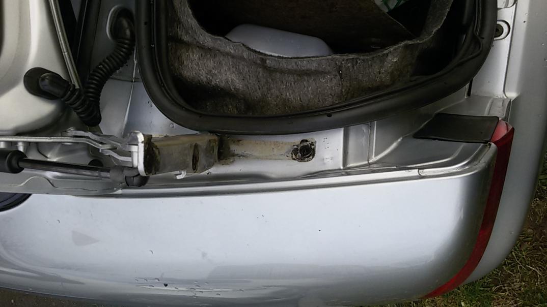

    Witam!
    Tak wiem niezły temat odkopałem ale mam ten sam problem co miał kolega. Przecieka woda przez śruby mocujące zawias klapy bagażnika. Pytanie: Czy oryginalnie pod zawiasami powinny znajdować się uszczelnienia czy jakaś masa uszczelniająca?
