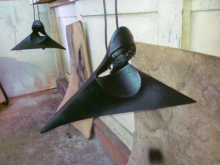

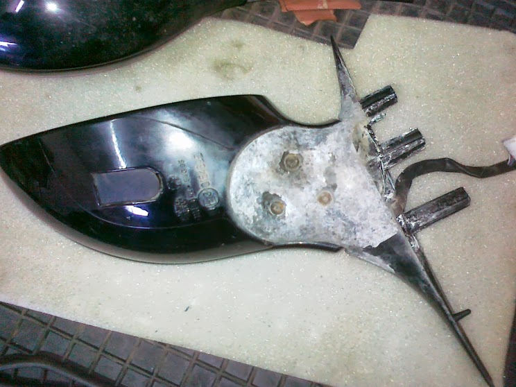

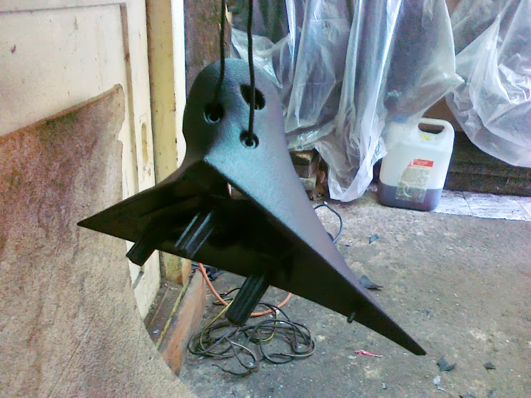

    Odkopuję, bo muszę się pochwalić:p
    Wziąłem się w końcu u siebie za te nieszczęsne lusterka, bo wszyscy pierwsze co w aucie zauważali to tą, jak to nazywali, "pleśń" na aluminium. Fakt, rzucało się to w oczy strasznie.
Nazwa:	02072013039.jpg
Rozmiar:	96.2 KB
    Wyczyściłem wszystko druciakiem, potem papier coraz drobniejszy, odtłuściłem dokładnie i pojechałem to boll'em. Mam nadzieję, że wytrzyma, bo efekt przerósł nawet moje oczekiwania:p Polecam, trochę wysiłku i bella odzyskała blask
Nazwa:	04072013042.jpg
Rozmiar:	97.4 KB
ID:	100753Kliknij obrazek, aby uzyskać większą wersję
Nazwa:	04072013046.jpg
Rozmiar:	108.4 KB
    Zdjęcia lepsze zrobiłaby chyba wiertarka, ale miałem tylko e52 pod ręką:p
