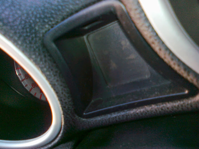

Sprawdziłem u siebie pod kierownicą i kostki nie znalazłem, głębiej na razie nie szperałem, ale czy z góry mogę wykluczyć jej istnienie jeżeli między zegarami nie ma kontrolki cruise? Pod światło jej nie widać, przy teście w MESie nic się nie zapala. Za to w instrukcji na obydwu konfiguracjach zegarów i kontrolek ona występuje, więc juz sam nie wiem:/
to tak jak i kontrolka otwarcia drzwi jest na check panelu, a nie świeci jeśli masz infocenter.
