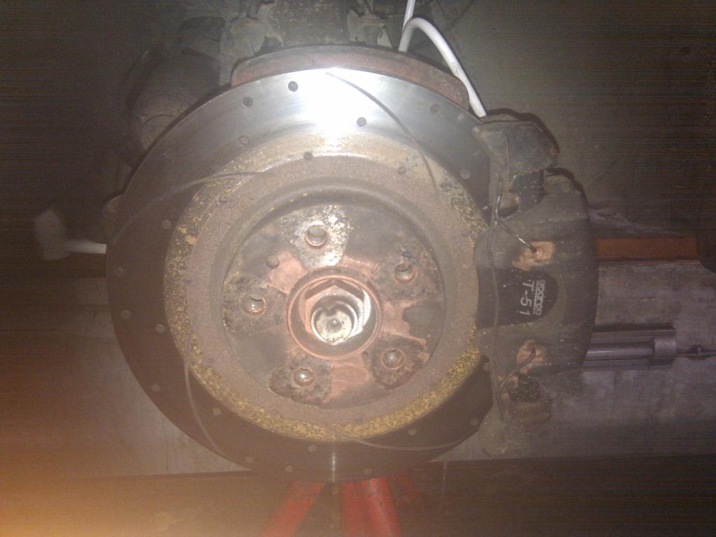

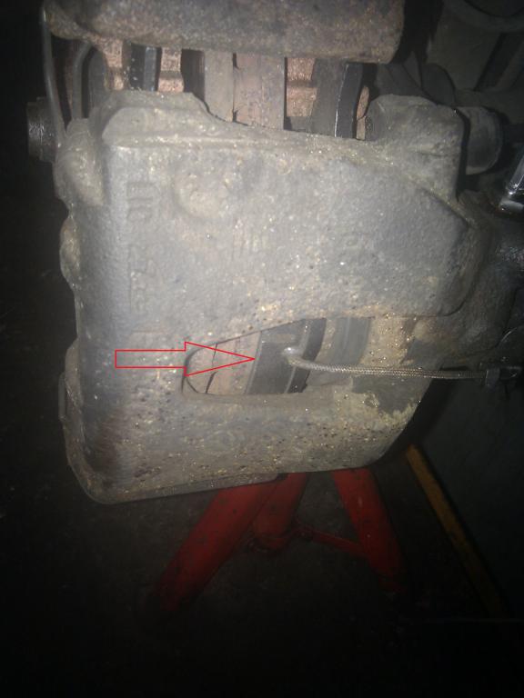

    Witam Serdecznie,
    Czy w waszych samochodach klocki z przodu również nie wykorzystują pełnej wysokości tarczy (MIKODA)? W załączniku przesyłam zdjęcia z mojej AR156 2.5 V6 1998.
    Wygląda to tak, jakby klocki wykorzystywały tylko 3/4 wysokości tarczy (klocki zmienione z TRW na SPARCO T-51, jak widać jeszcze się dobrze nie dotarły i biorą dopiero 1/2 tarczy).
    Zastanawiam się w ogóle czy mam założone dobre zaciski. Nie wiem jak u was, ale ja musiałem zarówno w TRW jaki i w SPARCO usunąć szlifierką mały "garb" jaki miały u góry klocki, bo inaczej nie wchodziły zaciski. W dodatku klocki obu firm wystają ponad tarcze tak z 1 mm, co zaznaczyłem na zdjęciu strzałką.
    Też tak macie u siebie czy to ja mam jakiś nieudany przeszczep zacisków?

    ja mam tak z tyłu z lewej strony. Zmieniam zaciski zobacze co będzie.
    Znaczy w sensie, że bierze tylko połowę tarczy...

    Z tyłu również mam niewykorzystaną powierzchnię na obu tarczach, ale to jest raczej nie więcej niż 1 cm patrząc od środka tarczy.

    Koledzy gosc dal zdjecie przednich zaciskow i widac ewidentnie, ze zle klocki kupuje i montuje na sile

    jaboleq TRW zamawiałem na podstawie VINu, z tego co pamiętam to był to model GDB1337. O tym, że trzeba było usunąć "płetwy" na 2 klockach, dowiedziałem się od mechanika w momencie odbioru samochodu. Teraz ze Sparco T-51 było podobnie, tyle że o szlifowaniu zadecydowałem osobiście.
    Czy model zacisków, który posiadam jest od 2.5 V6?

    a klocki nie sa za waskie? jak sa dobre, trzeba dokladnie wyczyscic jarmo i zacisk i zobaczyc co bedzie

    Raczej nie są za wąskie. Przeglądając katalog TRW zauważyłem, że klocki bez "płetwy" występuję dla modeli wyprodukowanych po 05.2000. Możliwe więc, że któryś z poprzednich właścicieli zmienił zaciski na nowsze
    alfamaniaq
    Jak dla mnie zaciski do wymiany. Ewidentnie coś z nimi nie tak...a na dłuższą metę skoczy się to dodatkową wymianą tarcz, gdyż nowe klocki nie będą do nich przylegać...

    alfamaniaq ja tam wolę wymienić klocki pod te zaciski, niż wymieniać zaciski. Tylko czy to są na 100% zaciski z AR156 z produkcji od 05.2000?
