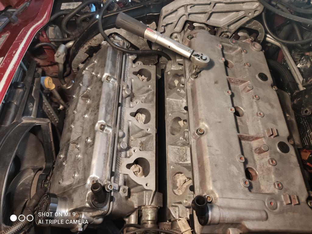

    Dużo pracy w międzyczasie i wyszły zdjęcia z głowy
    Nowe uszczelki VR oraz momenty dokręcenia pokryw zaworowych: 12/15 Nm

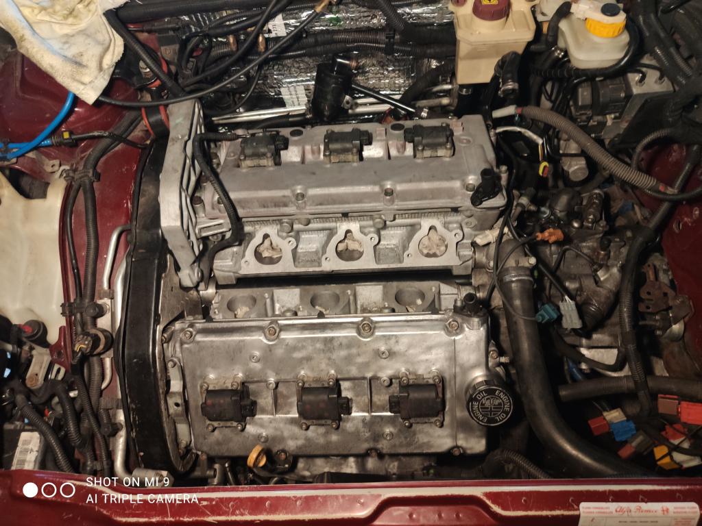

    Po zamontowaniu cewek zapłonowych.

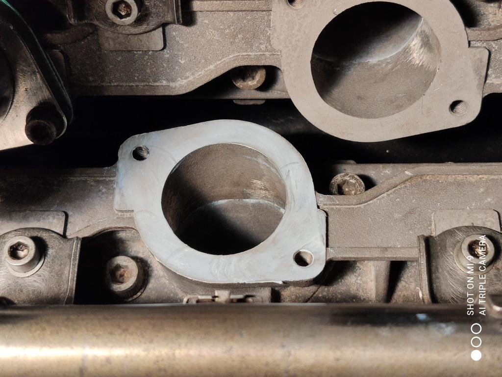

    Uszczelki podstaw runerów i runerów już dorobione Idę zamontować podstawy runerów i czekam na listwy z czarnymi wtryskiwaczami. W poniedziałek pewnie przyjadą
    Przy okazji sprawdzę czy płyn w układzie chłodzenia silnika nigdzie nie ucieka.

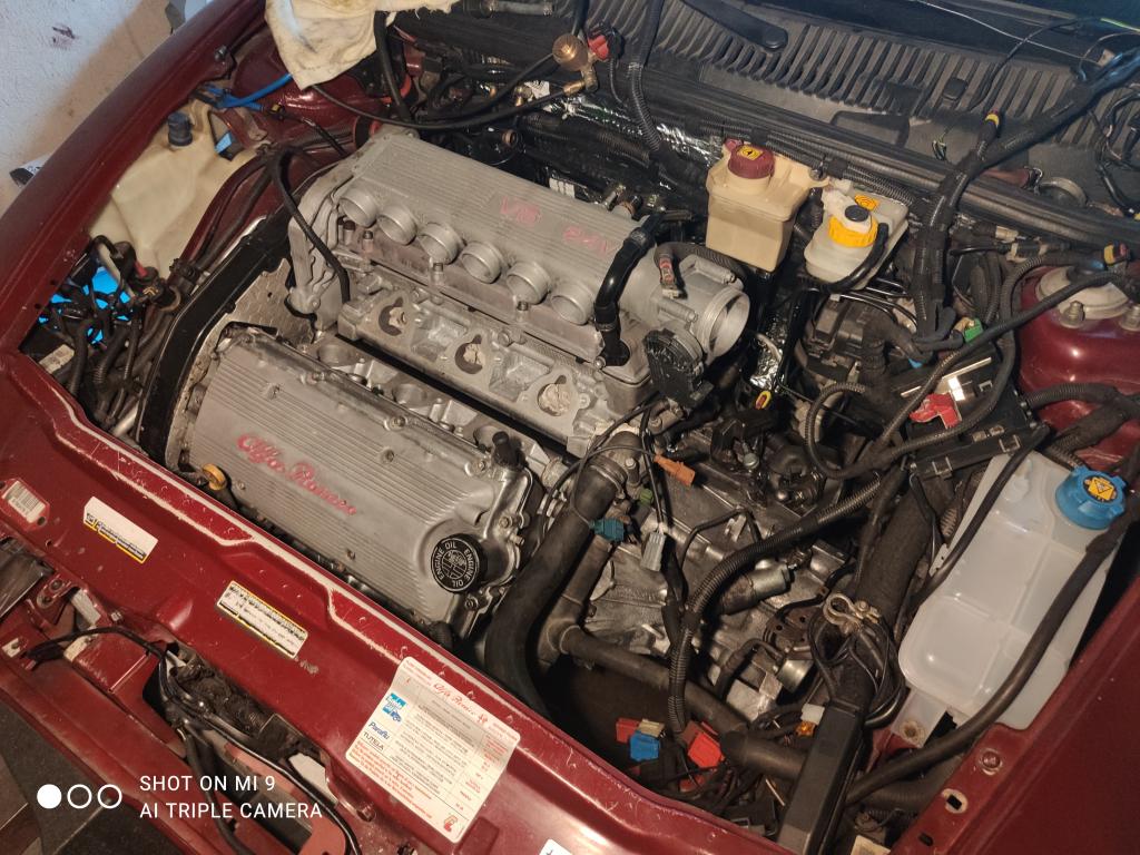

    Prawie koniec Na dniach pierwsze odpalenie

    Zacnie to wygląda
