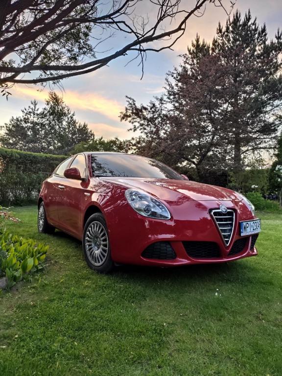

    Kupiłem swoją z takimi felgami, zostawiłem sobie na zimówki
Nazwa:	photo_2021-09-22 10.47.33.jpg

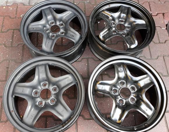

    Zgadza się, czasami w ogłoszeniach można trafić Julki z kołpakami, ale jest to rzadki traf. Za 100zł od sztuki można trafić strukturalne stalowe felgi od opla (np. vectry). Rozstraw śrub się zgadza, nie wiem jak z otworem centrującym, ale uważam że jest to fajna alfernatywa do felg aluminiowych.

    Też myślę nad takim rozwiązaniem. Kupiłem auto na 16 calowych felgach aluminiowych które wymagają renowacji. Zakupię zatem stalówki w atrakcyjnej cenie, założę na nie zimówki a alusy wędrują na profesjonalną regenerację. Podobają mi się te 16stki. Do tego komfort podróżowania będzie większy mając na uwadze nasze drogi. W przyszłości nie wykluczam 17/18 podkówek [emoji6]

    Miesiąc temu takie stalówki z Opla założyłem na komplet kół zimowych w zamian za fabryczne stalówki którym po 11 latach trzeba by zrobić renowacje. Wszystko pasuje, otwór centrujący również.Śrub nie trzeba zmieniać. Z przodu zacisk (standart ) się mieści na szczęście ale odstęp od felgi to może 2mm przy 16". No i polecam wyrwać taki komplet razem z dedykowanymi ori kołpakami do tych felg bo bez tego będą wyglądać średnio szczególnie ze względu na otwór centrujący i wystającą osłonę piasty. Z kołpakiem wygląda jak alu nie do odróżnienia
