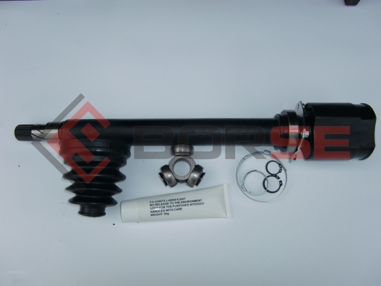

    panowie a o tym sklepie i zamienniku słyszeliście? http://sklep.borseauto.pl/19-jtdm-16v-c273.html
    kurka a kupiłem w tanifiat właśnie oryginał za 800 zł :/ nie wiem czy zwracać

    nie, ale na stronie nie widać, może lewy kielich w tym zamienniku kupie, zobaczę czy coś da wymiana prawego
    zapomniałem napisać,że trzeba się zarejestrować żeby widzieć produkty...
    mają tam kielichy w zamienniku 363,44 PLN prawy i 285,56 PLN lewy
