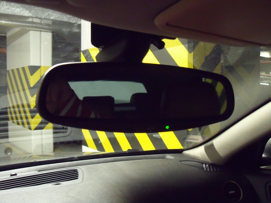

    Odświeżam temat bo także ja zamontowałem sobie lusterko fotochromatyczne lecz do zwykłej szyby mimo że i tak muszę ją wymienić. Nie chciało mi się bawić z czujnikami, wymianą manetek i ciągnięciem dodatkowych kabli, o rozbiórce połowy wnętrza nie mówiąc . Ponadto ok. 400-500zł na automatyczne światła i wycieraczki wydaje mi się zbytnią rozrzutnością jak na zbędny bajer. Lusterko do 159 pasuje z Citroena C5, C8 i innych francuzów, a koszt to aż 50 zł Jest to idealnie to samo lusterko co w oryginale tylko z innym mocowaniem.
    Kable do lusterka są tylko 3: czarny (-), biały (+), szary (+ od biegu wstecznego)
    Trochę jest zabawy z podłączeniem, ale tylko jak ktoś chce bawić się z sygnałem od wstecznego (PIN 8 wtyczki D od skrzynki bezpieczników - uwaga w manualu to jest błędnie opisane). Jeszcze ogarniam którym kablem puścić ten sygnał bo jak się okazuje w elearn też nie całkiem dobrze są opisane akurat te kable.
    Polecam, działa to całkiem fajnie! Efekt na załączonym zdjęciu.

    Kali_33 czy w takim razie masz czujnik przedni - wyłączający przyciemnianie w dzień?

    Kali_33, masz moją ciekawość Pytanie, czy wszystko działa tak jak powinno oraz jak to wygląda od przodu?
    Jakbyś wrzucił cały manual, z pięnymi zdjęciami to byłoby coś

    Cytat Napisał anAlfaBeta Zobacz post
    czujnik przedni jest zamontowany z przodu w lusterku, wszystko działa jak w oryginale
    Cytat Napisał darkghost Zobacz post
    postaram się wrzucić parę fotek jak się uporam z kablem od wstecznego, na razie z tym wtopiłem bo schematy z elearn mnie zmyliły i nie ten kabel podłączyłem
