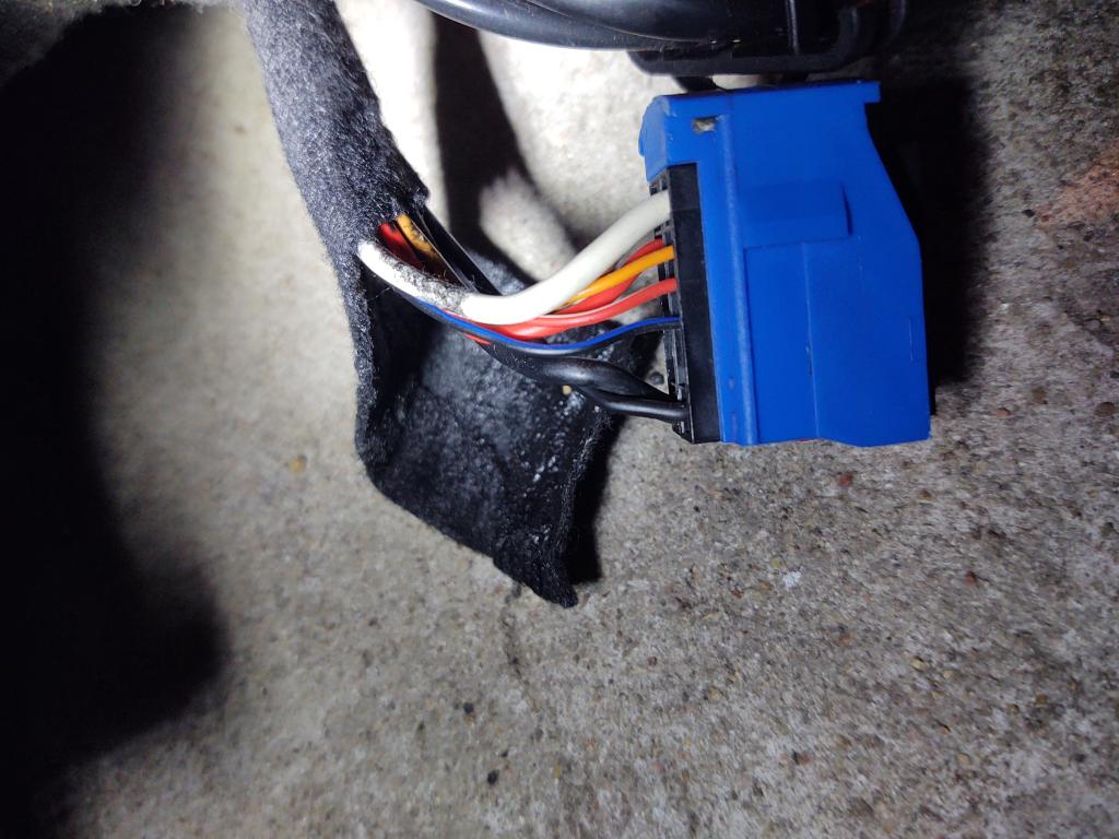

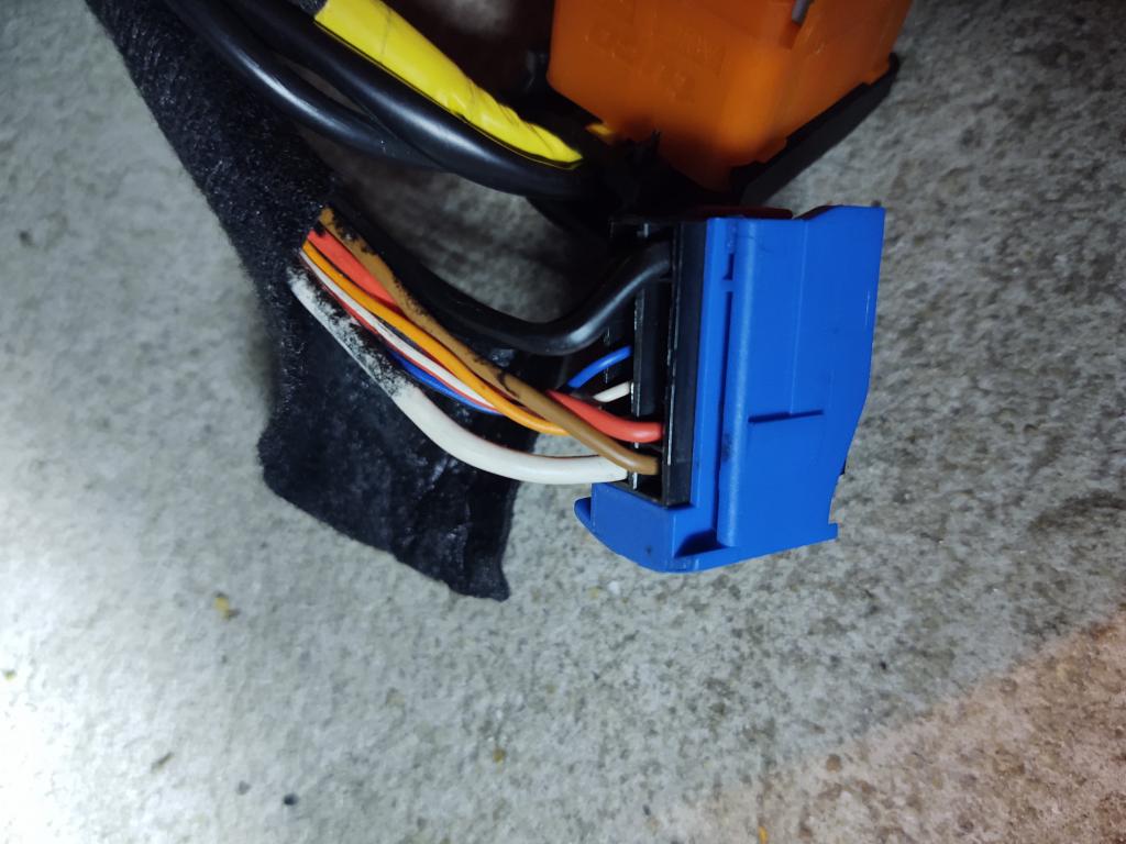

    Ok dzięki poradzę sobie z obecną skrzynka bezpieczników. Co do elektryki fotela, potrzebowałbym jakiś opis kabli, o ile wiem które sam do podgrzewania to zostają jeszcze kable pod elektrykę czyli 5 sztuk.

    Daj fotkę tych kabli bo nie pamiętam teraz, musisz podłączyć CAN bo inaczej nie ruszą

    Jak dla mnie to wystarczy dać plus i masę i fotel powinien zacząć jeździć. Natomiast zostaje jeszcze podświetlenie. Na pamięci ustawień aż tak mi nie zależy.
