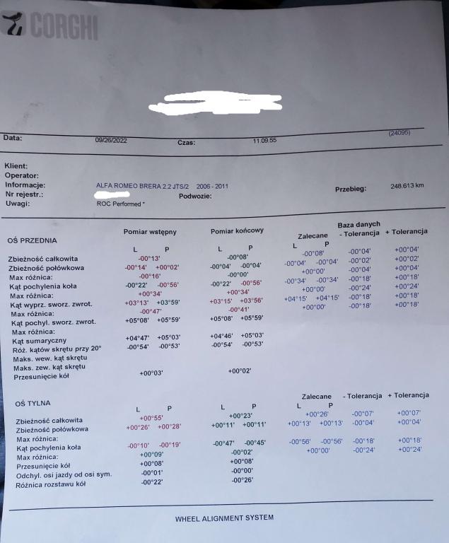

    Raport z geometrii. Czy może ktoś mądry ocenić ?

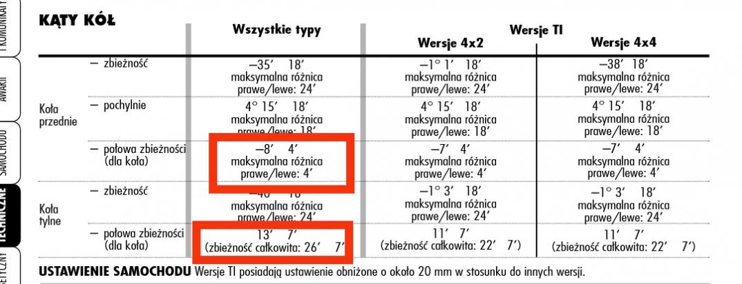

Nazwa:	IMG_20230405_214351.jpg
Rozmiar:	75.8 KB
    Koła przednie ustawione są zbieżnie, czyli z minusem (patrzą się do środka osi), natomiast koła osi tylnej zgodnie z instrukcją powinny być ustawione rozbieżnie (z plusem). Zaznaczyłem wartości dla zbieżności połówkowej, czyli tak jak wyświetlają urządzenia.
    Cytat Napisał jadzia Zobacz post
    Według mnie @Darrr ma koła ustawione idealnie.
    Na pewno widzisz to co ja? Post #271
    Zbieżność dla koła tylnego lewego -0.06, prawego +0.29. Gdzie tu idealnie Dziwne że auta nie znosi.

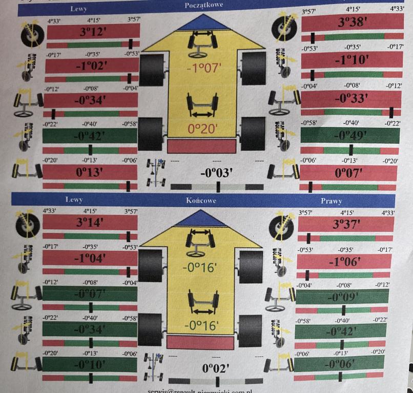

    Witam, ktoś kto się zna może potwierdzić że geometria została zrobiona jak należy?

    Cytat Napisał magil Zobacz post
    No nie bardzo, wszystkie (większość?) źródeł minus definiuje jako rozbieżność, a plus jako zbieżność
    http://training.intercars.com.pl/pli...metria_cz1.pdf

    Zbieżność masz idealną, a te czerwone zapisy powiedzmy że w granicach tolerancji. Nikt nie jest doskonały

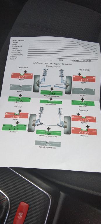

    Witam,czy ktoś poda jakie powinny być wartości geometrii?
