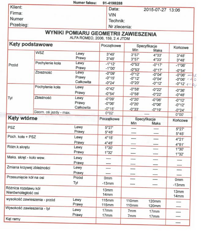

Kąty takie bo "za duże koła" co dokladnie jest do skorygowania?
Zerknij kilka postów wyżej, jest wycinek z instrukcji. Nawet dla Ti kat pochylenia tylnych kół jest zbyt duży i powinien być jednakowy dla obu. Zbieżność też bym bliżej zera dociągnął, szkoda opon.

Widziałem tabelkę, tylko nie potrafię porównać informacji z tabelki z tym co dostałem. Luzów nie ma - nowe wahacze, przekładnia po regeneracji, lacznik stabi z tyłu nowy, wiec auto jezdzi teraz nieporównywalnie lepiej niż przed serwisem.
Czytałem tu o ścinaniu opon i nie chciałbym żeby się zniszczyły przez zlą geometrie.

Więc moim zdaniem masz źle ustawioną geometrię. Kąty z przodu możesz poprawić poprzez poluzowanie sanek (auto na podnośniku) i ponowne ich dokręcenie. U mnie po tej operacji oba kąty pochylenia kół z przodu są na -0.42. Czasem jest problem z regulacją kątów w tylnej osi (np. kończy się zakres regulacji śruby), ale i z tym fachowiec sobie poradzi.

Luzowanie sanek z całym już poskladanym zawiasem? Bo ogólnie byly odkrecone. W poniedziałek pojadę jeszcze raz na zbieżność i zobaczymy co poustawiają.
Myślę, że z poskrecanym zawiasem też się uda. Ja całkowicie je demontowałem przy okazji innej roboty.

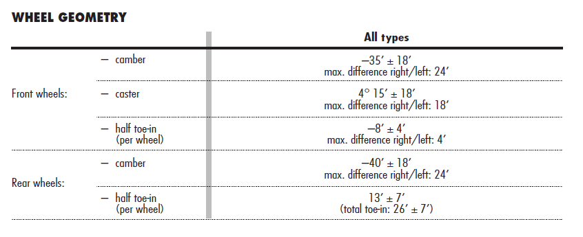

Być może zadam głupie pytanie, ale dlaczego zbieżność całkowita tyłu w instrukcji podana jest na minusie (-40') a zbieżność połówkowa czyli odchylenie od osi symetrii auta dodatnio (13'). Mam u siebie ustawione tylne zbieżnie czyli wartości dodatnie, identycznie dla obydwu kół, a auto źle się prowadzi.
W instrukcji czasem są byki pozamieniane kolumny oraz wartości +/-. Sprawdź lepiej wartości w elearn
Panowie o przesunięciu sanek to ja pisałem, załapał to mój macher po tym jak mu powiedziałem że mam zły kat na PP a na LP po pomiarach (ustawiacz też sugerował wymianę zwrotnicy) jest na granicy.Nie wpadł by na to gdyby ze dwa tyg, wcześniej nie zmieniał mi dwumasy. Przypomniał sobie że zastanowiły go wielkie otwory w sankach więc przesuwał je do skutku na zasadzie zobacz teraz i wyszło że oba koła stoją prawie cacy. Oczywiście musiała byc korekta kierownicy na wprost po tym zabiegu bo lekko było krzywo. Może u Was coś było robione np, sprzęgło czy skrzynia ,dwumas i po robocie sanki nie trafiły w miejsce. Może to zła teoria ale u mnie się sprawdziła. Ja mam o tyle dobrze że mam taki warsztat w którym kolega jest otwarty na tego typu rzeczy i próbuje do skutku a nie " jest gitara-będzie pan zadowolony"
W instrukcji jest babol. W przypadku przedniego napędu z tyłu powinno być na +.

Wartości na "+" zbieżności to koła ustawione na // \\ a "-" to koła \\ //. W naszych autach na przodzie mamy w wartości połówkowe na "-" a tył na "+" więc koła z przodu są \\ // a tył // \\. W autach z przednim napędem standardem jest rozbieżność z przodu a zbieżność lub równolegle z tyłu (jak u nas). W autach z tylnym napędem odwrotnie - zbieżność z przodu i rozbieżność z tyłu np. BMW, Mercedes.
Co do + albo - to kwestia bardzo często umowna.
A jeśli chodzi o ustawienie kół w 159 masz jakieś potwierdzone info?
http://www.forum.alfaholicy.org/zal...der/191483d1455898049-geometria_-geometry.png
A to nie jest info o ustawieniach kół? Ja tym się sugeruje przy ustawianiu. A co do kwestii umownych to nie spotkałem się z tym że ''+" to rozbieżność a ''-'' to zbieżność. Od kiedy mam auto nie ważne jakie (VW, Ford czy Alfa wszystkie z przednim napędem) i robię zbieżność to widziałem ''+'' zbieżność, ''-'' rozbieżność na różnych urządzeniach.
