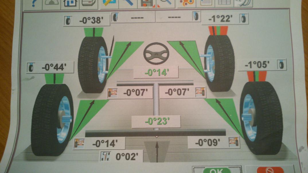

    Witam,
    Pojechałem ustawić zbieżność i geometrię u zaufanego mechanika. Niestety okazało się, że jest problem z prawą stroną.
    Z przodu wiadomo kątów nie można ustawić a tu prawy przód ma -1*22'
    Tył ustawił tyle ile się da, ale "dociągnął" tylko do -1*05' więcej nie dało rady.
    Jeśli chodzi o tył to stwierdził, że jest w miarę ok, ale przód nie.
    Co może być przyczyną? Auto oglądało już kilka osób (w tym znające się) i nikt nie zauważył żeby było bite. Amortyzatory i wahacze sprawdzane i jest ok.
    Jedyne co możliwe to wg mechanika to, że auto miało przygodę z niezłą dziurą w drodze przy dużej prędkości (nie u mnie). Tylko, że nic nie widać. Co myślicie?
    I najważniejsze: co z tym zrobić i czy się tym przejmować?

    Dopóki nie będzie ścinać ci opon, to nie ma co się przejmować. Większość alf ma problem z przodem. Info do gościa co zajmuje się geometrią, tylko grupa fiat.
    Jak bardzo ci zależy , aby było wszystko na tip - top, to prawdopodobnie zwrotnica do wymiany.
    Pozdrawiam

    Z4 E89
    309
    Mam co prawda inne auto, ale mam taką samą sytuację (prawa strona pochylenie na -, lekko po za zakresem w stosunku do lewej). Czekam do wiosny i zamieniam sprężyny stronami (prawa na lewą).
    Amorki miałem wymieniane (na przodzie) i nie pomogło. Auto nie jest po dzwonie (100% pewności, kupowane od 1 wł. z Polski z udokumentowaną historią w ASO i zweryfikowaną).
    Dwóch różnych mechaników stawia na większe "zmęczenie" prawych sprężyn naszymi drogami (częściej prawym kołem wpada się dziury, kratki sratki, ronda na dużej prędkości itd), bądź też parkowanie jedną stroną na chodniku przez poprzedniego właściciela, więc zamiana stronami potwierdzi, co dalej robić.

    Według instrukcji w wersji standardowej powinno być:
    Przód:
    Pochylenie: -17' do -53'
    Zbieżność: -4' do -12'
    Tył:
    Pochylenie: -22' do -58'
    Zbieżność: 6' do 20'
    Według tego co powyżej napisałeś kąty mieszczą ci się w zakresach, a nad zbieżnością trzeba troszkę popracować, bo lepiej jest jak przód jest lekko na minusie, a tył na plusie.

    Dzięki za odpowiedzi. Mój mechanik twierdzi, że nie jest źle. A żeby odkryć co jest nie tak musi się trochę pobawić.
    Zobaczymy, lekkie myszkowanie czuje ale nie jest jakieś niebezpieczne.
