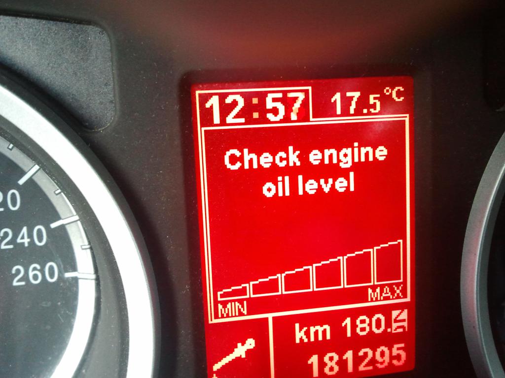

    Question Check Engine Oil Level ???? Co to oznacza ???
    Witam dzisiaj zapaliła mi się taka kontrolka.Jak rozumie znaczy to Sprawdż olej w silniku.
    Dlaczego to wyskoczyło ??? dodam że wymieniałem olej przy 176 tys a teraz jak na zdjęciu jest 181 tys.
    Sprawdzałem tez bagnet i stan oleju jest oki.
    Jak myślicie jaki jest powód tego komunikatu ???

    Wyskoczyła Ci w trakcie jazdy, czy po sprawdzeniu stanu oleju i uruchomieniu auta ?

    wyjechałem z garażu żeby umyć alfe i jak chciałem wjechać z powrotem to przy zapalaniu się włonczyło

    Czujnik poziomu oleju dostaje głupawki na pochyłym terenie. Jeśli poziom na bagnecie jest OK, to nie ma się czym przejmować.

    czy nie masz pochyłego terenu koło garażu, czasami nawet niepozorne pochylenie auta może to spowodować

    Jest, ale wtedy jest inny komunikat.

    no niema idealnie prosto.czyli podczas jazdy powinno to zgasnąć ???

    uruchom auto w garażu (powinna być prosta posadzka), komunikatu nie powinno już być
