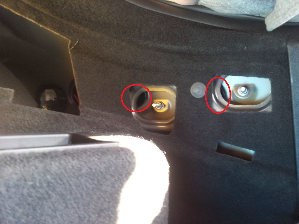

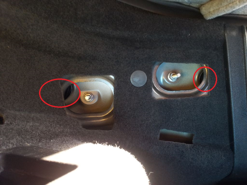

    dzisiaj poległem. Myślałem że już nic mnie nie zaskoczy w tym samochodzie a tu jednak
    Pojawiła mi się informacja, o przepalonej prawej tylnej żarówce stopu. Więc zanim się do czegokolwiek zabrałem jeszcze rzuciłem okiem do instrukcji i poleciałem do samochodu. Osłona zdjęta ale tak patrze i patrze, a tu dostępu do żarówek ni huhu. Żarówki są tak pochowane za konstrukcją samochodu że jest niemożliwe ich wyciągnięcie. Nawet małe dłonie 8latki by nie były w stanie włożyć tam paluszków, a już nie mówię o miejscu na wyciągnięcie żarówki. Ktoś robił tę operację? Poniżej trochę zdjęć

    No jak to... Musisz odkręcić te zaślepki, klucz 8 bodajże, wtedy wszystko widać

    nie wiem czy w Brerze nie trzeba wykrecic lamp.Popytaj kolegow ktorzy maja Brery-Yonash albo szewi
    Cytat Napisał Proxim@Ar Zobacz post
    jak odkreci sruby to te blaszki jakos sie przesuwaja??

    no właśnie dla mnie jedyna opcja to wyciągnięcie całej lampy. Tylko to się mija z celem bo co jak kurde zylion kilometrów od domu w nocy padną mi żarówki.
    Tylko że w instrukcji wszystko jest niby proste - zdjąć tą osłonę, którą zdjąłem i voila powinnien być dostęp... a tu dupa;/
    Proxim o których zaślepkach mówisz?

    chyba o tych srubach widocznych na zdjeciu.Odkrec te nakretki i moze te blaszki sie jakos przesuwaja na jakis szynach.Nie wiem bo nie macalem nigdy brery.Tak zrozumialem z tego co napisal Proxim, ajak nie to musisz odkrecic lampe pewnie(moze te sruby wlasnie mocuja lampe i wyjdzie).

    no właśnie te śruby są na 99% od odkręcania całej lapmy. Tam nie ma żadnych ruchomych części to wszystko to jest karoseria.

    W takim razie odkręcić trzeba te śruby i wymienić żarówki od zewnątrz. Lampy wyjdą, pewnie jakieś osłony wcześniej i po krzyku. Co nie zmienia faktu, że mogli zrobić bardziej wygodne dojście.
    A próbowałeś odginać trochę wykładzinę bagażnika?

    naciąganie wykładziny nic nie da bo za wykładziną jest już blacha(otwory na śruby) później za nią jest druga blacha która ma przesunięte otwory(otwory na żarówki).
