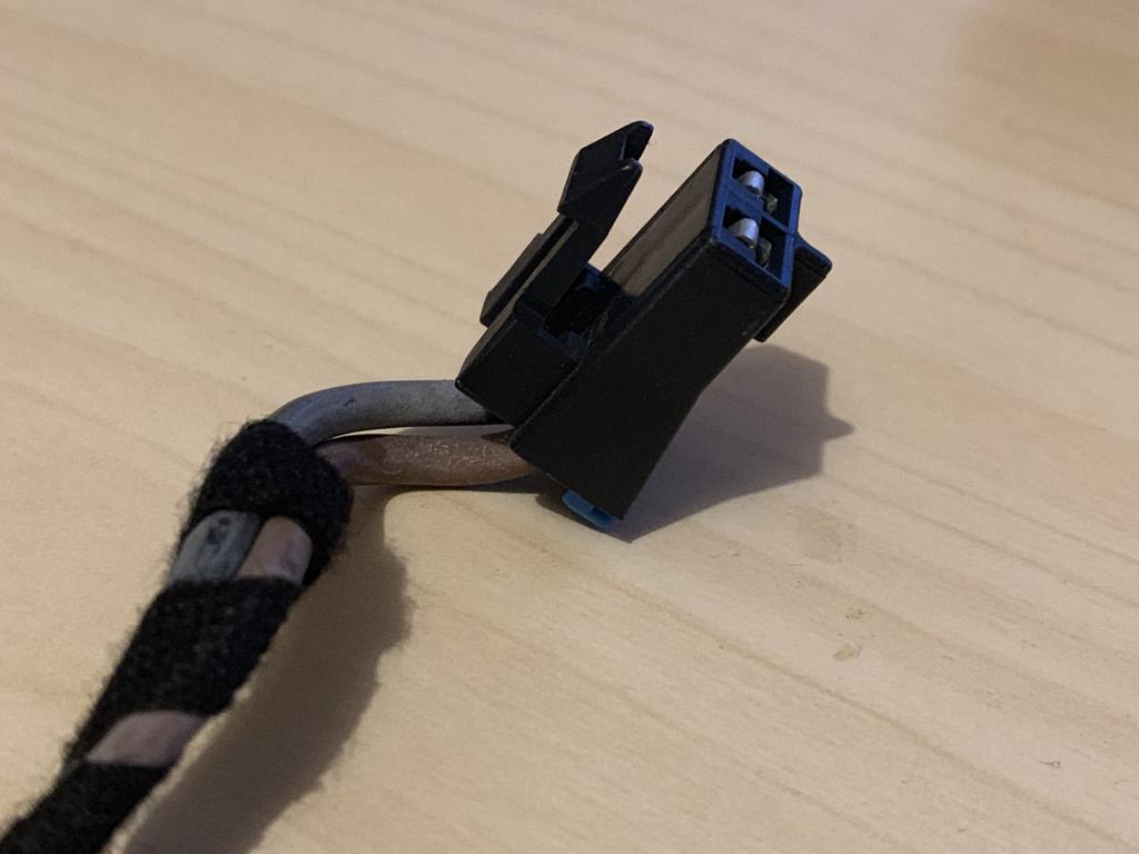

    Miałem podobny problem tydzień temu - wiatraki totalnie zamarły (a więc nieoczekiwana cisza w kabinie, jest równie niepokojąca, co nieznany hałas ).
    Kupiłem opornicę z wtyczkami i fragmentami kabli z Laguny II za całe 9,90 - na razie nie montuję, bo wystarczyło trochę poruszać kablami, wszystko ożyło i wygląda ok, ale jakby problem miał powrócić to będę już miał graty na wymianę.
    Tak wygląda ta większa wtyczka z bliska - ma zatrzask, trzeba ją odpowiednio nacisnąć, żeby wyszła:
