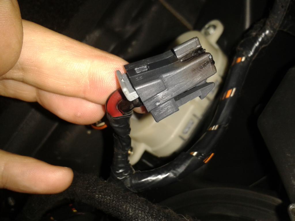

    Mam ten sam problem , jak się zagrzeje (najczęściej latem przy włączonej klimie ) to wyłącza nawiew i można się w aucie ugotować. Nowa wtyczka tylko z kablem w ASO 1200 zł .
    Może ktoś ogarnął temat w prosty i tani sposób ?

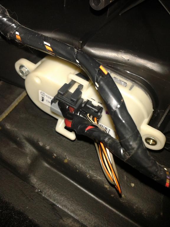

    Odkręć osłonę materiałową w nogach pasażera , wsadź tam głowę i za wentylatorem jest ten rezonator

    Pasuje z laguny 2 i velsatisa. Dostępne na allegro po 50 pln z wiązką. Wiązka jest inna ale za to masz jedną wtyczkę w zapasie bo w renault idzie taka sama też do wentylatora. Temat sprawdzony.

    Potwierdzam, kolegę wcześniej.
    Pasuje od Laguny za 23 zł kupiona , obudowa niebieska z Renault a Alfa biała . Na Allegro chcą 80 zł do Alfy i sprzedają te z Laguny a jak wpiszecie rezystor Laguna to można kupić połowę taniej .
    Sprawdzone i działa .

    Może mi ktoś powiedzieć jak wyjąć tę wtyczkę? Trzeba podważyć jakiś zatrzask, czy poprostu mocniej szarpnąć? Nie chcę przypadkiem czegoś połamać.

    Jak dobrze Pamiętam była tam także mała wtyczka.
