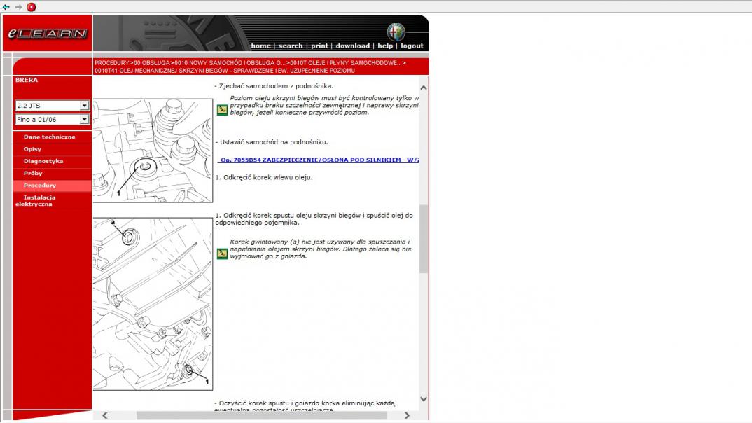

Ehhhhh.... cóż najproście było by ściągnąć z netu program eLearn do swojego modelu samochodu. Np z jakiegoś CHOMIKA zainstalować znaleźć w programie odpowiednią procedurę i postępować zgodnie z opisem. Albo udać się do najbliższego warsztatu, i poprosić o dolanie prosząc aby zrobiono to przez korek wlewowy z góry a nie przez rewizyjny. No chyba prościej się napisać nie da. Ja wiem że każdy oczekuje gotowego rozwiązania. Osobiście nie wiem czy jest jakakolwiek różnica w JTDm a JTS najproście zrobić tak:
1) Wyjmujemy akumulator
2) Odkręcamy jego podstawę pewnie 3 śruby na klucz 13
3) Z góry widać korek wlewowy który jest na klucz typu ampul (sześciokąt)
4) Dokręca się korek wlewowy z odpowiednim momentem 17Nm

Jarhead jeżeli posiadasz w swojej AR silnik zgodnie z Twoim opisem 1,9JTDm 120 KM czyli 8v to do Twojej skrzyni wchodzi 2,3 L oleju. teraz w zależności co było robione w skrzyni , czy olej był zwyczajnie zlewany, wysysany, wypompowywany, należy dolać go tyle aby było właśnie 2,3L oleju. Wg instrukcji serwisowej W skrzyni przy zwyczajnej wymianie pozostaje do 0,3L oleju. Sumując wychodzi że 2,0L to właściwa ilość żeby dolać. osobiście wlałbym pewnie ok 2,2L. żeby mieć pewność.
