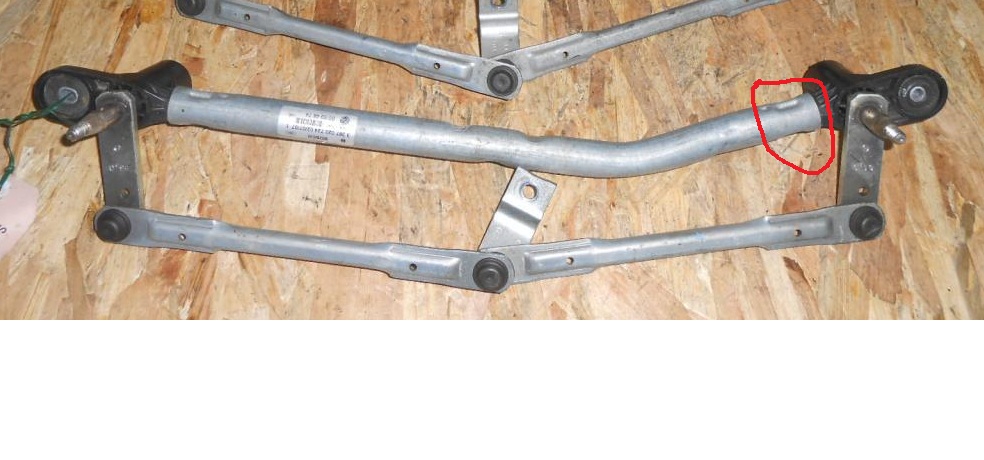

    Wczoraj zdemontowałem podszybie i wyjąłem mechanizm wycieraczek. Na rysunku, który zamieściłem zaznaczyłem miejsce, w którym plastik wsunięty w metalową rurkę trochę się rusza, nie jest sztywno w niej zamocowany tylko można nim poruszać. Pytanie do tych co przerabiali temat mechanizmu. Czy u Was też w tym miejscu plastik nie był sztywno osadzony w rurce i było to złamanie tego plastiku czy tylko wyrobił się pod wpływem użytkowania w tym miejscu? Opiszcie proszę jak to u Was wyglądało.

    Moj byl ewidentnie zlamany przez kogos przy okazji kradziezy wycieraczki. Sprawny mechanizm powinien byc w tym miejscu sztywny, jedyne sensowne rozwiazanie moim zdaniem to wymiana bynajmniej na uzywke - sprawna. Inaczej przy mrozach bedziecie co raz to kleic.

    Cytat Napisał taczka464 Zobacz post
    Czyli jak dobrze rozumiem Twój też w tym miejscu (zaznaczonym kolorem na zdjęciu) miał pewien luz? Czy było to inne miejsce?

    właśnie tak, generalnie był ułamany, ale w środku. to zart z tą cena? juz pisałem że kupiłem używkę z silnikiem za grosze, 2 rok spokoj a propo ściągania wycieraczek to psiknąć wd z tego co pamiętam podnieść wycieraczki i maskę pokręcic delikatnie lewo prawo zarazem pociągając do góry i powinno zejść oczywiście nie zapominając o nakrętkach bodajże na klucz 13

    Cena za jaką planuję zakup na allegro to 100 i 30 zł. przesyłka. To nie żart z tą ceną w ASO ...rozbój w biały dzień. 500 zł silniczek jakby ktoś poszukiwał . Na allegro używki wszystko o jedno zero mniej. Rozmawiałem telefonicznie z facetem na szrocie, który sprzedaje mechanizmy do 159 i problem jest mu znany. Bosch tutaj się nie popisał i bardzo łatwo jest złamać ten plastik.

    Potwierdzam , mój też był luźny i to dokładnie w tym samym miejscu co u Ciebie.

    Mój był złamany tam gdzie zaznaczyłeś, kupiłem używkę za 150zł z silnikiem i ściągacz do wycieraczek za 40zł. Nie ma żadnego luzu w tym miejscu.

    Dzięki serdeczne za porady w temacie. Mam teraz nadzieję, że po wymianie mechanizmu wycieraczka będzie lepiej zbierać. ☺
