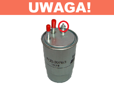

    Witam, po wymianie filtra paliwa (MEYLE) wycieka ropa przez otworek od odpowietrzania (lub wydalania wody z filtra paliwa?).
    Świadczy to o tym że źle coś podłączyłem czy po prostu filtr jest wadliwy ?
    Z Góry dziękuję za wszystkie odpowiedzi .

    Oczywiście podczas pracy silnika. Zauważyłem zwiększone spalanie co mnie zaskoczyło. Zaglądam pod maskę a tam cała obudowa filtra w ropie.
    Oprócz zwiększonego spalania praca silnika w normie. Tylko czemu przez ten otworek wycieka ropa ?
    Wyciek ma miejsce z tego punktu :

    Jest to odpowietrznik wystarczy dokrecic, nowe nie zawsze sa dokrecone. Ewentualnie daj odpowietrznik ze starego filtra.

    U siebie ten filtr wymieniałem już dwa razy (Mann i Purflux), w obu przypadkach odpowietrznik nie był dokręcony
    U mnie okazał się uszkodzony odpowietrznik, ten ze starego filtra nie przecieka w żaden sposób ;D
