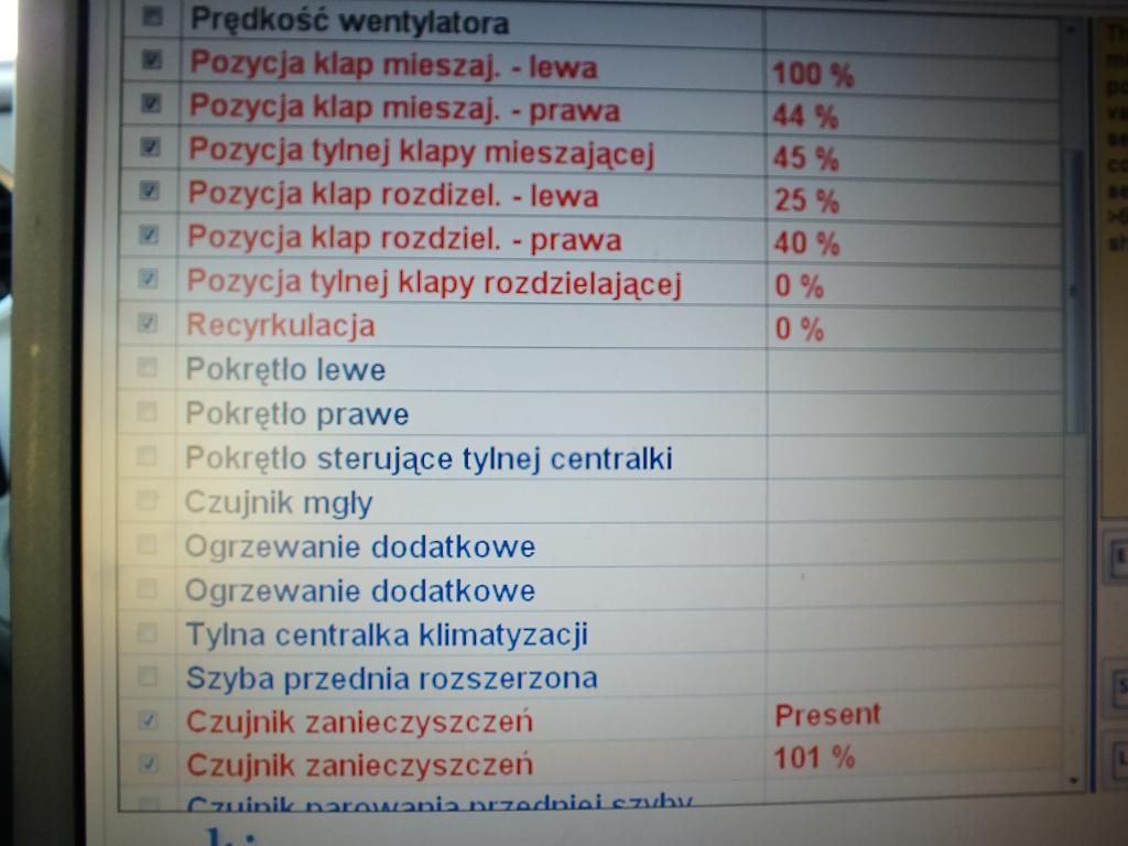

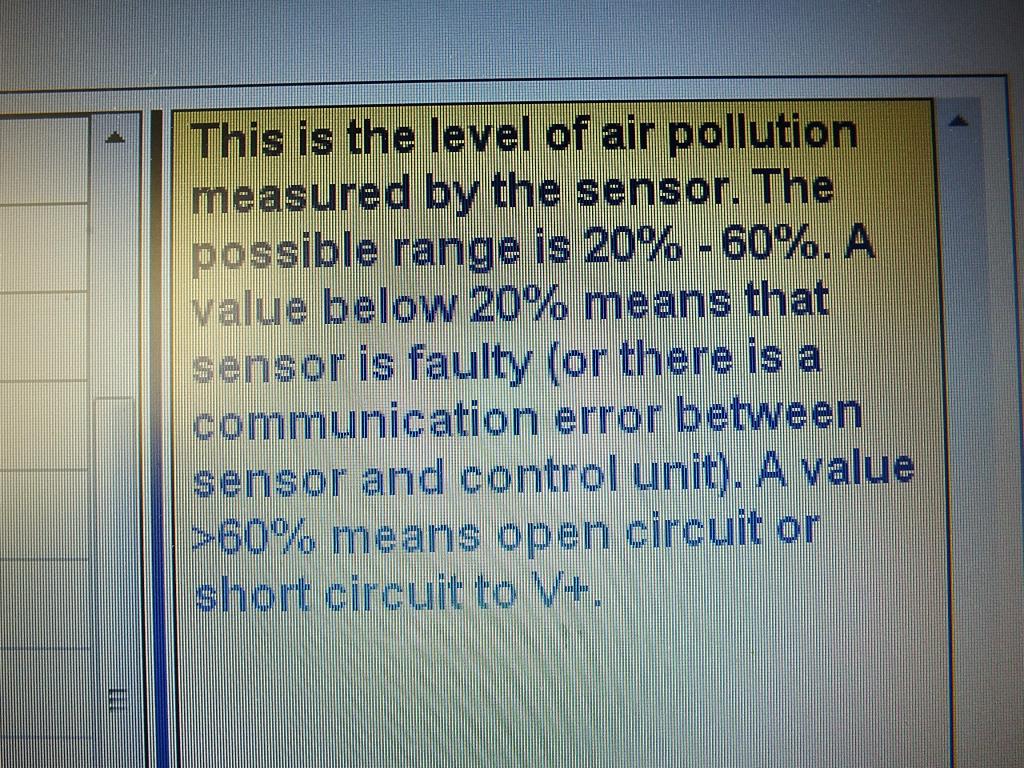

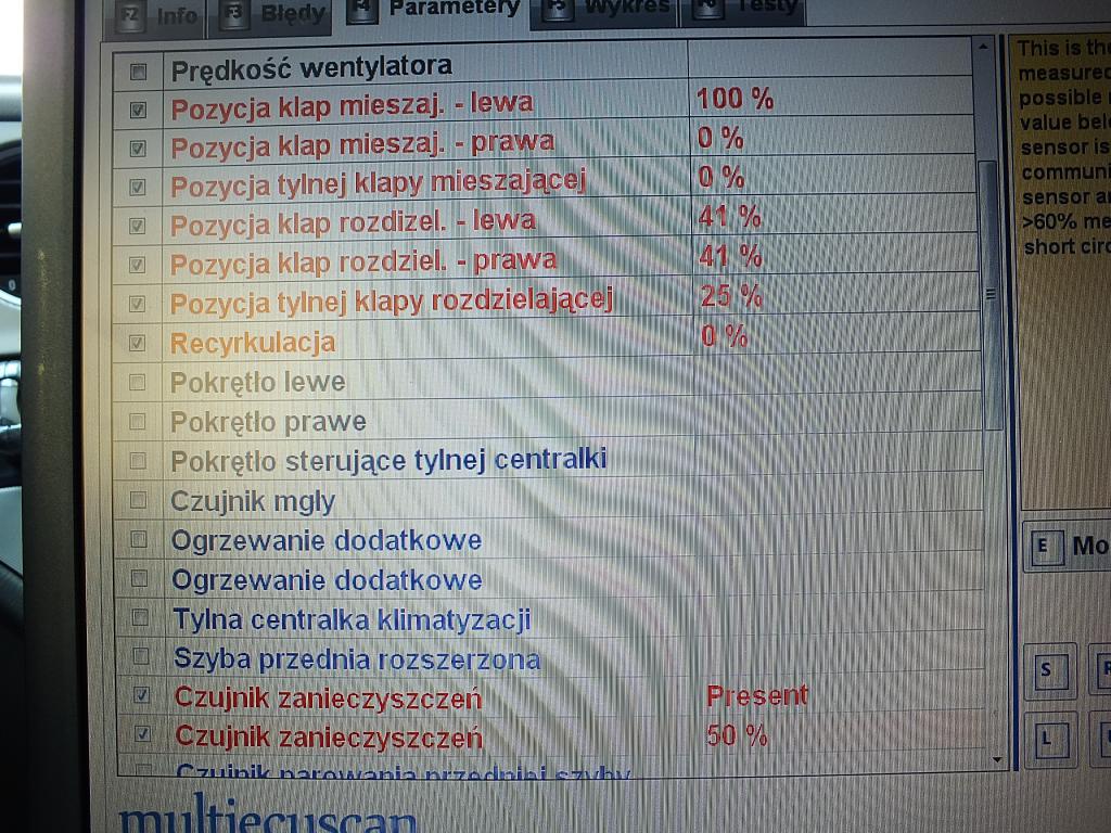

    Ja sprawdziłem u siebie na postoju:
    1. silnik wyłączony
    2.Silnik włączony jak widać wskoczyło na 100% ale potem spadło do 50%
    Ale zastanawia mnie ta informacja bo u was jest 200% a u mnie (muszę sprawdzić podczas jazdy) 50%.
    Najlepsze jest to, że obiegu mi nie zamyka nawet jak spaliny wyczuwam.
