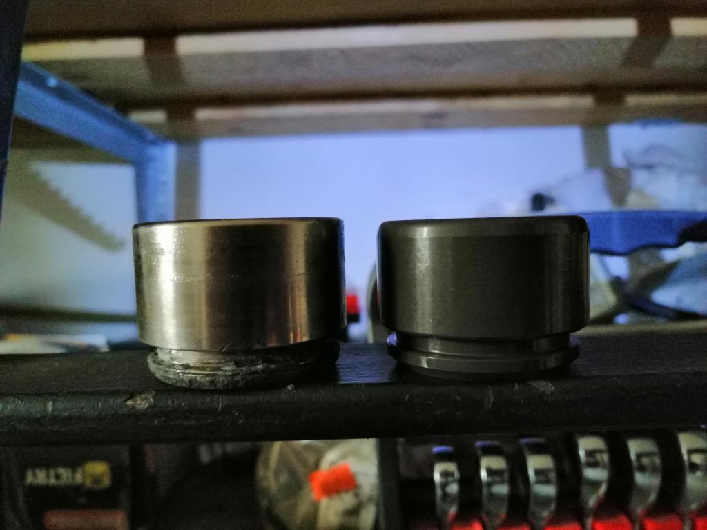

    Cytat Napisał Kuba. Zobacz post
    Dziś zmierzyłem tłoczki w małym i maja wymiar 42/29mm czyli takie jak w aukcji.
    Jesteś pewien? Wszystkie katalogi mówią, że tłoczki 42/29mm pasują do dużego brembo a do małego są 42/32,5 takie jak tutaj https://allegro.pl/oferta/zestaw-nap...83c-9088682170.
    Będę montował w weekend to dam znać
    Nawet w katalogu IC jak wpiszesz numer zacisku duzego brembo i małego wyskakują dwa różne wymiary tłoczków
    Ostatnio edytowane przez kamil_pk ; 01-04-2020 o 22:17
  6. #36
    06 2017
    Alfa Romeo 159 SW 1.9JTD 16V
    148
    Tak naprawdę ani jedne ani drugie nie pasuja. 32,5mm są za długie. A z kolei 29mm są trochę niższe od oryginalnych, ale z dwojga złego to trzeba montować te 29mm
