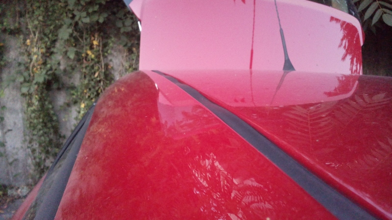

    Witam,
    moje uszczeli rynienek sa bardzo pofalowane, jest to kolejn przypadlosc z serii "ten typ tak ma", czy moj egzemplarz stal pod jakas lampa grzewcza?
    Wymienial ktos to juz, jak to zdemontowac i jaki jest nr czesci, aby zaopatrzyc sie w nowe.
    Z gory dzieki za wszelkie info

    Te uszczelki rynienek też mam podkształcane nieco ale od bagażnika dachowego. Guma już ma swoje lata i już trochę stwardniała. Ciężko je naprostować. Twoje są odkształcone nieco inaczej. Możliwe, że bella stała na mocnym słońcu. Jeżeli chcesz numer części to po numerze VIN sprawdzisz i tanio zamówisz w www.fiat-autoparts.com . Gdybyś miał problemy to pisz.

    Dziekii bardzo, zapytam jescze skromnie, czy ktos wie jak sie do tego dobrac?

    W sedanie wyszła u mnie bez problemu bez użycia jakichkolwiek narzędzi. W SW myślę, że powinno być podobnie. Próbowałeś już ja wyciągać?

    Nie probowalem, wolalem dopytac.
    Niestety jestem za bardzo narwany i doswiadczenie nauczylo, zeby najpierw piec razy dopytac i sprawdzic
    Pewnie zmasakrowalbym usczelke, a potem zauwazyl, ze jest jakas srubka, ktora trzeba odkrecic od srodka...

    Na 99 % nie ma przysłowiowej śrubki ale może jeszcze ktoś kto ma SW się wypowie.

    Według mnie takie deformacje listw dachowych mogły powstać w trakcie ich demontażu np. do malowania dachu.

    u mnie też są lekko te listewki dachowe pofalowane (ale nie tak mocno jak u ciebie), na pewno nie są niczym przykręcone, u siebie bez problemu podważyłem na końcu i wyjąłem aby wyszorować rynienki z brudu
    mam SW , a dach na 200% nie był malowany

    Witajcie, u mnie tylko lewa jest pofalowana, ale jest

    Nie sadze, zebym dach mial malowany,auto mam od 1 wlasciciela, ktory nawet zarowki wymienial w aso i z tego co wiem tylko zderzak mam malowany.
    Jednak, jak to sie mowi,nigdy nie mow nigdy...
    dzieki za info, w przyszly weekend zdemontuje i przeanalizuje czy da rade z tym cos zrobic, czy kupic nowe
