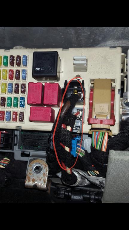

    Zabralem się za montaż modułu od zmierzchowego, no i na drodze stanęła mi wycieraczka, myślałem że chyba wyrwę jś z całym ramieniem, oczywiscie lewa bo przez gume- przepust kabli do gabiny chciałem przeciągnąć jeden kabelek, ale niestedy odpuściłem. A druga wycieraczka zeszła bez problemu z ząbków, a ta traktowalem wszystkim i nic.
    Drugie podejście to już z wiertełkiem fi4 i przewierce tą gumę, spoko dostęp i oczywiscie kabelek w kabinie. Rozebralem drugą stronę przejscia kabli od pasażera i też spoko.
    Ale stanąlem dalej na dylemacie, czy na zdjeciach poniżej to co zaznaczylem strzałką jest złącze od przewodów wychodzących z bezpieczników ??? Bo reszta zlączy to jest dostepna i opisana jako sterownicze.
    I czy na drugim zdjeciu co zaznaczylem to są kable z +12stałe i +12ze stacyjki ? Jeśli tak to które od czego ??
    Dziekuję, pozdrawiam

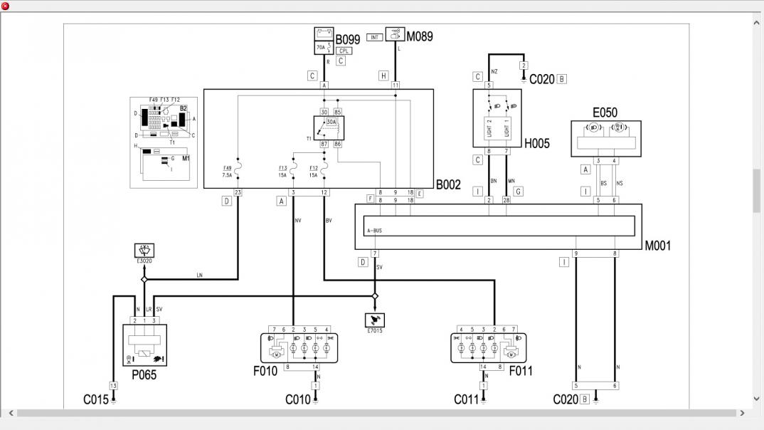

    no i z nocą przyszło,
    doszedłem do mojej wtyczki brązowej, tzn jest to wtyczka od bezpieczników typ A na schemacie elektrycznym, a żyły z bezpieczników F13 i F12 mijania to piny 3 i 12 w tej kostce A ( brązowej w body computer, przy keirownicy )
    interesuje mnie jeszcze
    +12V stałe, ale to mam obok tej kostki A, na schemacie jako C, z akumulatora na bezpieczniku 70A
    - masa to też na C obok +12V
    ale +12V po stacyjce, czy jest tam też jakiś grubszy
    bo odizoluje kawałek na przewodzi i się wlutuję, więc wolałbym bezpośrednio w gruby kabel, a nie pod coś się podpinać
