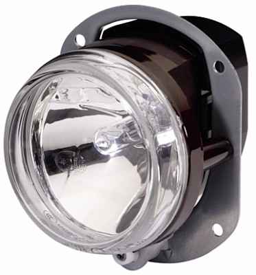

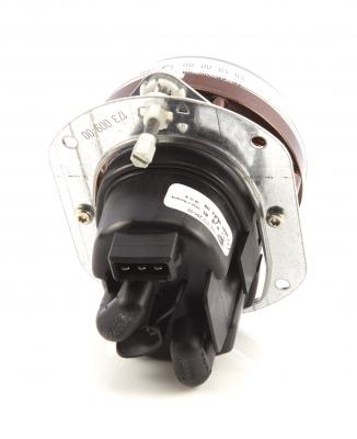

    Do tematu dziennych podszedłem następująco:
    Moduły Helli 90 mm o numerze części 1N0 010 294-001.
Nazwa:	przod.jpg
Rozmiar:	33.4 KB
ID:	259583Kliknij obrazek, aby uzyskać większą wersję
Nazwa:	tył.jpg
Rozmiar:	13.0 KB
    Są to moduły z rodziny świateł Hella 90 mm które spotykamy np w autobusach Solaris
    Światła te są zespolonymi światłami przeciwmgielnymi i dziennymi i wykorzystują żarówkę H15.
    Niestety posiadają inny rozstaw otworów - 73.5x73.5 w porównaniu do fabrycznych 102x58 oraz ramka montażowa odsadzona jest głębiej o 10 mm.
    Trzeba dorabiać mocowania, ja dorobiłem z blachy i przykręciłem na dłuższej śrubie stosując jako dystans 2 podkładki i 2 nakrętki, daje to około 10 mm.

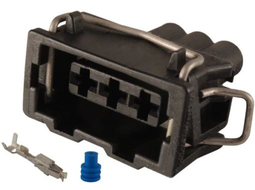

    Do podłączenia trzeba wykonać adapter z kostki dwupinowej typu Superseal 1.5 na trzypinową kostkę następującego typu:
Nazwa:	kostka.JPG
Rozmiar:	28.5 KB
    Do znalezienia pod hasłem "kostka wtyk vw audi skoda czujnik wtrysk 3pin jpt"

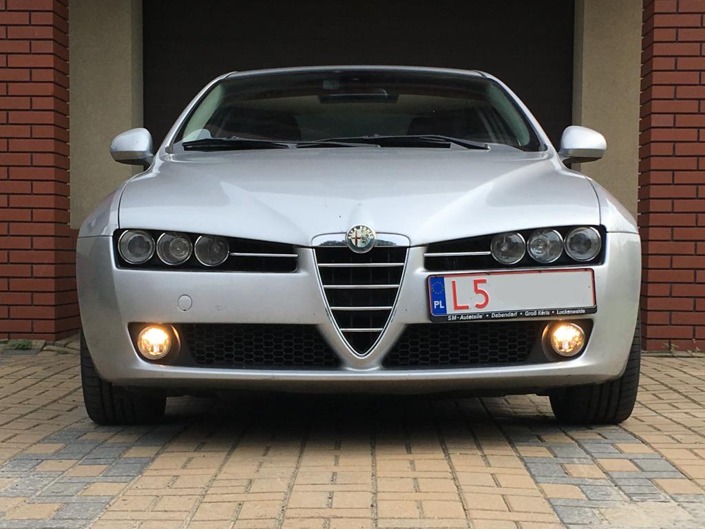

    Efekt:
    Dzienne
Nazwa:	dzienne.jpg
Rozmiar:	95.6 KB
ID:	259584Kliknij obrazek, aby uzyskać większą wersję

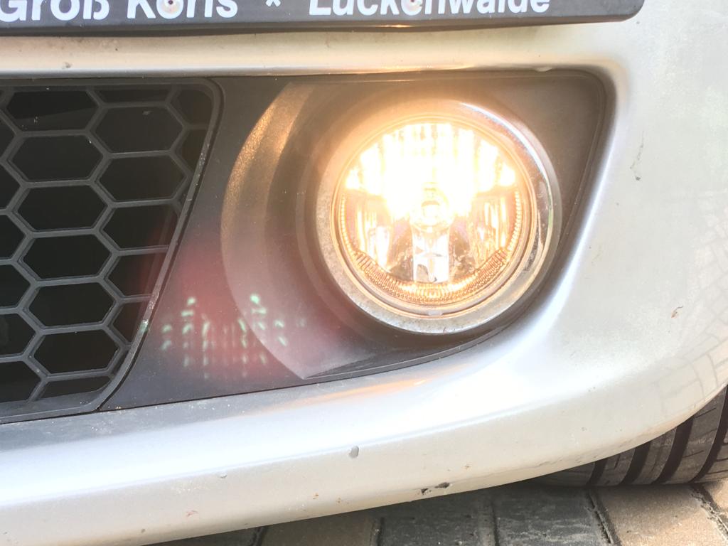

    Przeciwmgielne
Nazwa:	przeciwmgielne.jpg
Rozmiar:	89.0 KB

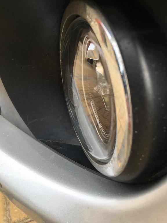

    Jak to pasuje
Nazwa:	pasowanie.jpg
Rozmiar:	37.3 KB
