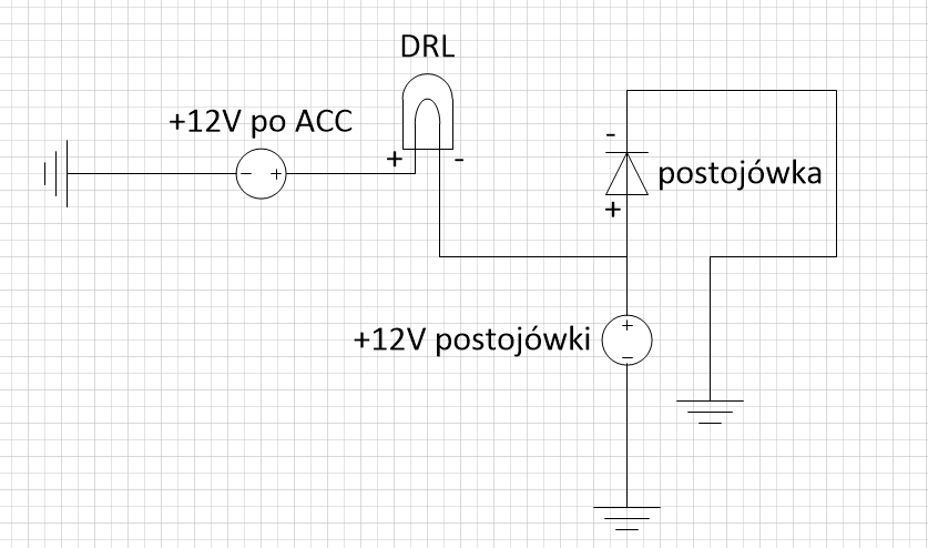

    Chodzi w skrócie o taki układ:
Nazwa:	Przechwytywanie.PNG
Rozmiar:	25.7 KB

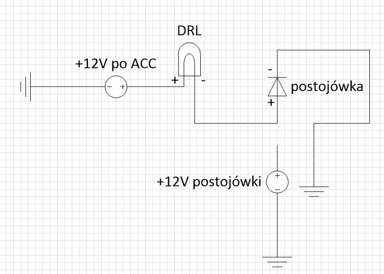

    Tylko wytłumacz mi dlaczego po wyłączeniu postojówek jak poniżej, wg. Ciebie nie jest to połączenie szeregowe i o jakim "puszczaniu masy" piszesz, skoro na drugi LED (postojówkę) dochodzi napięcie zgodne z polaryzacją tejże diody?

    Zmontowałem sobie na szybko taki układ wykorzystując LEDy 12V i przyznaję popełniłem błąd - przy takim podłączeniu (po wyłączeniu postojówek) albo świecą DRL i postojówki, albo nie świecą obie, albo świeci tylko jedna - w zależności od zastosowanego typu diód. Przy żarówce nie ma tego problemu.
    Ale zastosowanie własności diody związanej z koniecznością odpowiedniej polaryzacji nie ma tutaj żadnego zastosowania, bo obie są włączone w obwód w kierunku przewodzenia.

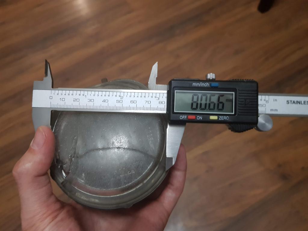

    Zamontował ktoś któreś z tych ledów w halogeny, bo właśnie pękł mi jeden i zastanawiam się nad tymi z Ali, tylko są różne wersje biale,żółte, drl, 3w1 wybór duży, tylko jak z tym montażem ktoś coś wie? Ile cali ma fabryczny halogen?

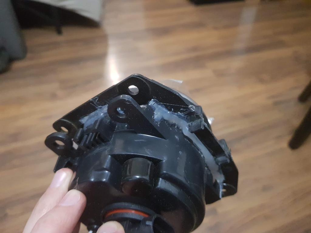

    ja jestem w trakcie przerabiania zaczepów, a ori ma 80mm Kliknij obrazek, aby uzyskać większą wersję

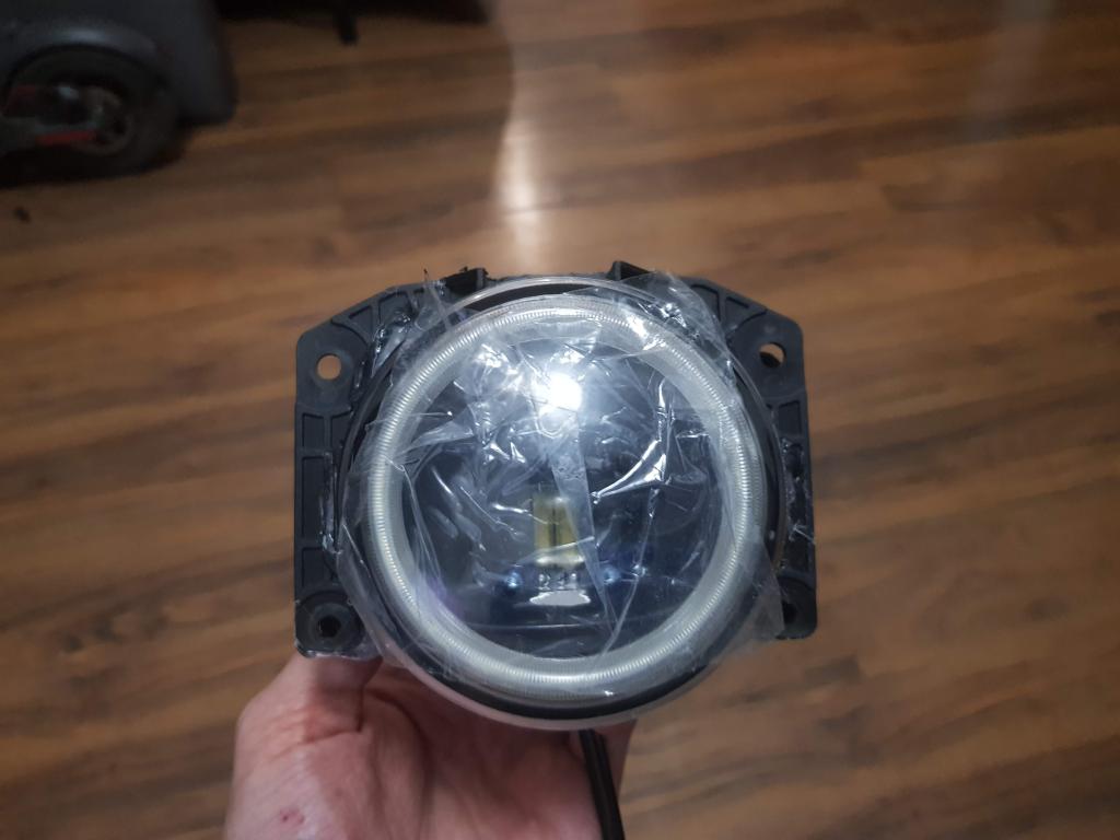

    Chciałem poinformować że po 2 latach i 2 miesiącach przestały mi działać drl w migaczach jak na zdjęciu. Przejechałem 25000km - to tak dla przestrogi że to chiński szmelc.
