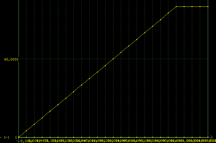

    Odnośnie klapy gaszącej, bo na czytanie całości po prostu nie mam teraz czasu
    Klapa gasząca działa po wyłączeniu EGR. Po wyłączeniu EGR nie jest konieczne jej korygowanie. Mimo, że faktycznie przepustnica ma swój udział w sekcji recyrkulacji spalin oraz sekcji czujnika ciśnienia doładowania. Od dawna w dieslach nie zachowuje się ona jak typowa klapa gasząca, a bardziej przypomina przepustnicę znaną z silników ZI. Oczywiście nie traci właściwości klapy gaszącej.
    Oto jej mapa pracy ze sterownika EDC16 (krzywa konwersji kąta otwarcia zaworu względem cyklu pracy):
Nazwa:	przepustnica.png
Rozmiar:	12.4 KB
  9. #29
    syfon
    @sdero
    Dzięki. Teraz już chyba mamy jasność.
    Pisanie o przepustnicy w naszych silnikach tylko jako o klapie gaszącej, jest dezinformacją.
    To tylko jedna z jej funkcji a przepustnica pracuje również podczas normalnej pracy silnika.
