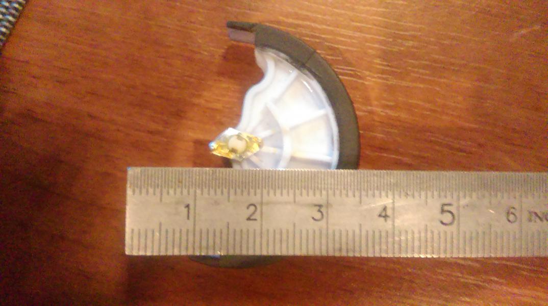

    No jedna blaszka przy kółku (ta która wypada) + druga w panelu

    Witam Panowie.Też miałem problem z brakiem blaszki(przy pokrętle).Ale udało mi się dorobić z kawałka puszki po piwie.
Nazwa:	IMAG1176.jpg
Rozmiar:	16.3 KB
ID:	163513   Kliknij obrazek, aby uzyskać większą wersję
Nazwa:	IMAG1168.jpg
Rozmiar:	71.9 KB

    Miałem podobny problem, jeśli ktoś szuka takiej blaszki to mogę za jakieś 5zł przesłać (koszt listu + piwko) znajomy dorobił mi taką na CNC + 10zapasu. Blaszka wycięta laserowo bez tych 2 wypustek ale działa, sprawdzone!
    Pozdro
    Marek

    Dotnij puszki ...rzeźba ale działa
