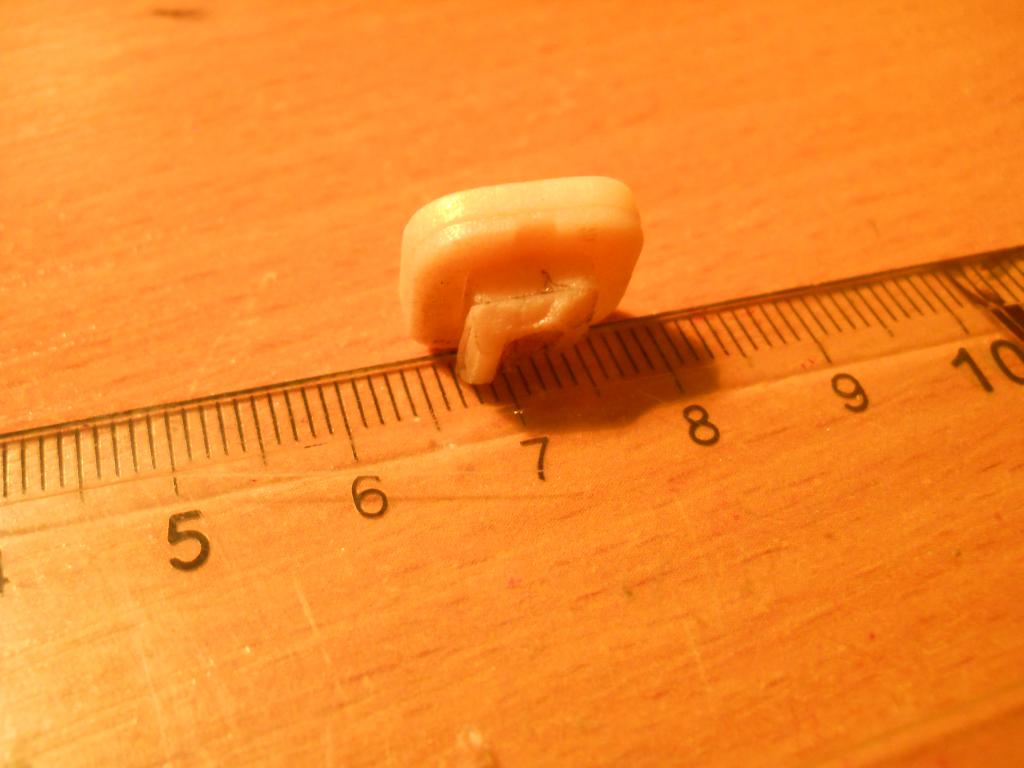

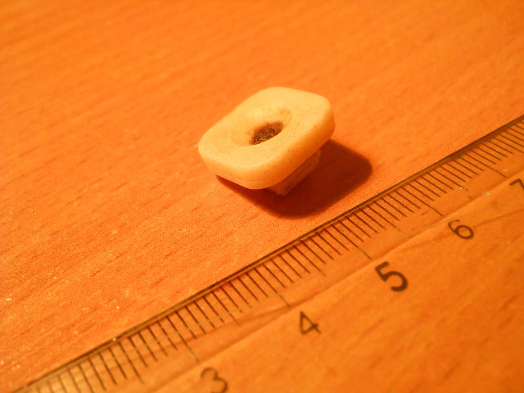

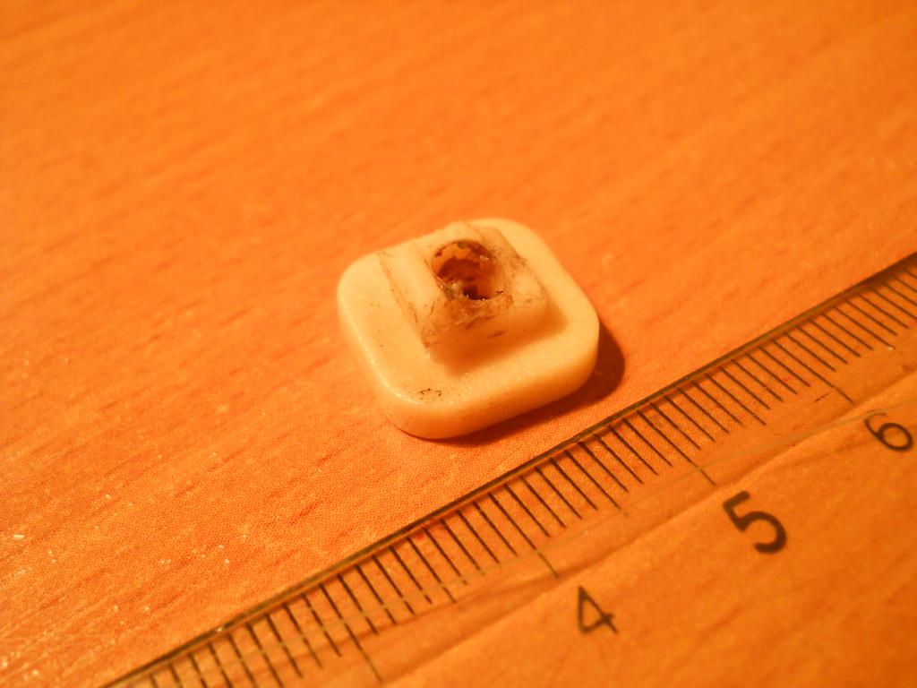

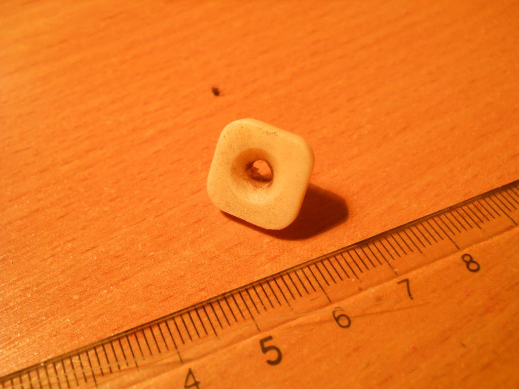

    Odpadło mi coś takiego chyba spod sprzęgła.
    Sprzęgło działa tylko dziwnie odbija, przeskakuje.
    Czy to może byc od czujnika położenia pedału sprzęgła?
    Czy wymiana tego czujnika jest prosta dla laika?
    ile taki bajer kosztuje?
    Będe wdzięczny za pomoc.

    Nie chyba a napewno z tym że to nie czujnik a adapter trzymający sprężyne pedału. Zapewne się złamała. Odrazu mówię że da się ją wymienić bez wyciągania zestawu pedałów. Trochę jest z tym zabawy bo wkładamy ją na wcisnietym pedale sprzęgła. Na zdjęciu widać złamany ząbek więc jest szansa że sprężyna może ocalała ale bez wyjecia nie założysz nowego adaptera. Sprężyna max 70 zł komplet adapterow max 30 zl

    rozumiem że jak nie wyjme sprężyny to nie dowiem się czy jest cała?
    czy zatem jak wyjme to dojadę później do sklepu czy lepiej mieć wcześniej tą sprężyne i adaptery?

    Na forum jest wątek o wymianie sprężyny. Zobacz jak wygląda i zajrzyj pod kierownicę to zobaczysz jak to jest zamontowane

    Bez sprężyny możesz jechać pedał będzie prawie normalnie pracowal

    Nie nastawiaj się, że łatwo będzie zamontować sprężynę bez demontażu pedału. Jest bardzo mocna i twarda. Robiłem dwa podejścia do tej pracy aż w końcu i tak zdemontowałem pedał. Jeśli będziesz to robić, zamów wcześniej plastikowy sworzeń łączący pedał z pompką sprzęgła. Jest jednorazowego użytku. Dostaniesz go w ASO, prawdopodobnie tylko na zamówienie.

    Był gdzieś kiedyś wątek o tym ustrojstwie i instrukcji jego w miarę bezinwazyjnego montażu, znalazłem go przez forumową wyszukiwarkę bodaj pod hasłem "klikające sprzęgło" :-)

    martwi mnie ten plastikowy sworzeń łączący pedał z pompką sprzęgła który trzeba zamówić w ASO. Nie wiem czy nie lepiej zlecić wymianę adapterów mechanikowi niz samemu się mordować.
