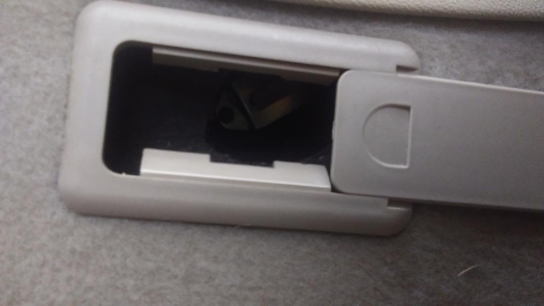

    jestem troche laikiem w tym i jak byś mógł mi pomóc i powiedział byś mi jak ma być to odblokowanie ?
    U mnie tak jest jak nie za bardzo widać to dodam lepsze zdjęcie.
    Ale teraz zauważyłem że jak pulsacyjnie naciskam przycisk do zmiany biegów tak kilka razy szybko to za któryms razem wchodzi bieg P leciutko i z P na R tak samo. Może to coś podpowie ?

    Ta gumowa końcówka nie powinna się blokować o wykładzinę. Poza tym może jeszcze na wykończeniu być czujnik naciśnięcia hamulca. Więcej o tym w temacie http://www.forum.alfaholicy.org/159_...i_qtronic.html
