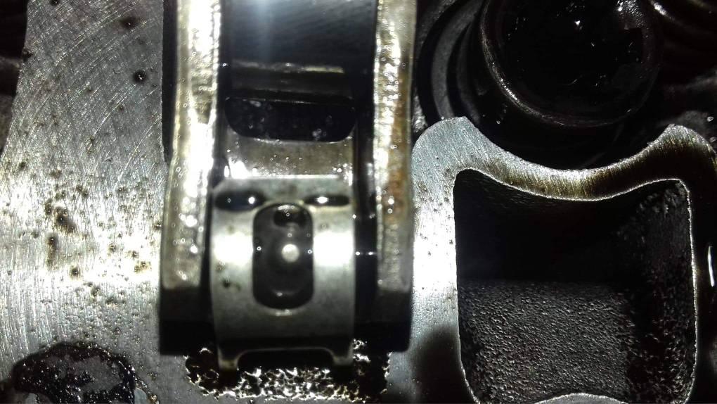

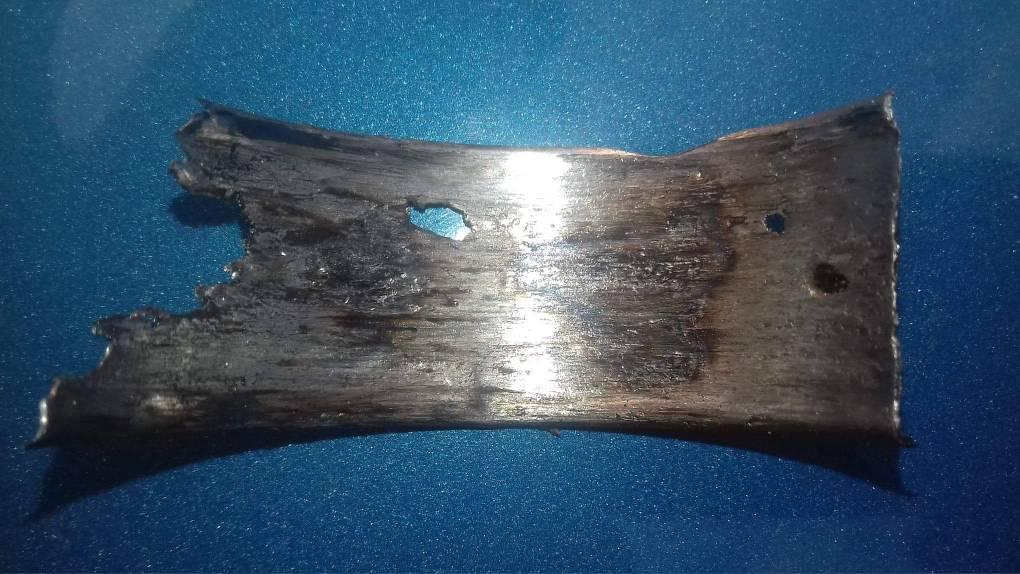

    Dzień Dobry,

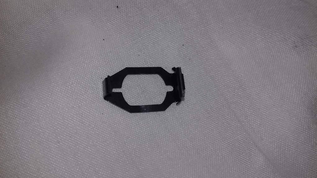

    Trochę odkopuję temat, ale w mojej Alfie (159 Jtdm q4) też awarii uległa panewka na trzecim tłoku. Wszystko zaczęło się chwilę po wymianie oleju (kilka minut pracy do rozgrzania i 6km przejechane). Do wymiany użyłem płukanki Liqui Moly i zalałem olejem tej samej firmy o nazwie kodowej Synthoil(nie posiadam DPF, a EGR "zaszyty"). Auto nie reagowało na gaz, a jak zaczęło to pojawiły się stuki. Przejdę do rzeczy: po zdjęciu pokrywy z wałkami rozrządu ukazały się dzwigienki zaworowe, a pod nimi były popychacze. Co zauważyłem bardzo szybko to brak na 50% z nich tzw: sprężyn dzwigienek zaworowych. Po wyjęciu filtra oleju(tego nowego) i poddaniu dokładnym oględzinom w środku znalazłem pełno opiłków. Jeden z nich dostał się do kanalika odpowiedzialnego za smarowanie panewki na czopie. Jak się tam znalazł? Jako, że wymieniłem filtr oleju, który de facto jest wkładem, mogłem nieumyślnie, nie mając pojęcia o tym, pozwolić na dostanie się resztek opiłków pochodzących z sprężyn dzwigienek, zatrzymanych w obudowie filtra, do pompy. Naprawa to ogromne koszta, ale niestety. Muszę pozbyć się pozostałości ze wszystkich miejsc by móc założyć nowe elementy. Polecam sprawdzić te elementy jak będzie okazja.

    Nie musisz modyfikować programu, wystarczy jeździć spokojnie.
    Skad mógł się wziąć brak tych sprężynek?

    Nie jestem pewny. Źle może się wyraziłem 50% tych sprężynek nie istniała, albo były wybrakiwane (np. zostawała tylko połowa danej sprężynki, która znajdowała się na popychaczu, a druga część jakby ułamana). Sprawdziłem popychacze i wszystkie są sprawne. Element jest dość delikatny, może przez zły olej popychacze wracały do swojego położenia dłużej, niż same dzwigienki przytrzymując tym samym same sprężynki i powodowało to ich nadmierne wyginanie się, co w efekcie je "urwało". To jest taka moja osobista teoria, więc nie ma co jej na poważnie brać.
    Dodaje niżej link do strony z nr. katalogowym, gdyby ktoś potrzebował.
    OR 71752906
    https://www.autosklep24.pl/pl/p/Spre...aworowej/27668
    Polecam przed wyjęciem wkładu filtra oleju sprawdzić obudowę magnesem i zebrać to co mogło tam zostać. Może komuś uratuje to silnik - mam nadzieję.
