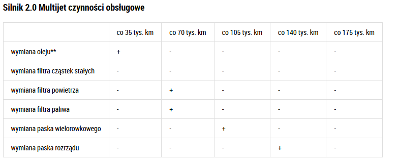

    mam umówiony termin serwisu sugerują wymianę rozrządu , alfina ma 82 tys km rok produkcji 2011 a na stronie http://www.auto-swiat.pl/eksploatacj...i-serwis/xsvsg znalazłem coś takiego :
    "Układ rozrządu - Wszystkie odmiany turbodiesla 2.0 M-Jet mają pasek zębaty w napędzie rozrządu. Interwał ustalony przez producentów – 140 tys. km – wydaje się optymalny i nie trzeba go skracać."
    co z tym fantem

    Nic, możesz po prostu profilaktycznie wymienić.
    Producent samochodu zaleca wymianę paska rozrządu max co 5 lat lub nawet 4 lata w przypadkach auta używanego głównie w mieście lub gdy użytkownik uprawia ekodriving itp.

    Troszke te interwały sa zbyt duże ... olej 36 tysięcy ? Pasek wzmacniany pokryty teflonem do 120 tysięcy oczywiście w komplecie z rolką napinaczem i pompą wody. Być może i na zachodzie tak robią ale auta lataja przeważnie po trasach więc to inna bajka.

    ale ona jest właśnie przywieziona miała serwis przy 72 tys a przy 82 tys został rozbity kufer i stała się moja własnością następna wizyta w serwisie w książce jest zaplanowana na 102 tys a nasz serwis twierdzi inaczej , jadę do nich z park-tronikami czyli w innej sprawie a oni od razu o rozrządzie to mnie zastanawia

    No ale kolego serwis przy 72 tysiącach to albo poprzedni właściciel był nadgorliwy albo ten serwis nie miał nic wspólnego z wymianą rozrządu. Masz w książce serwisowej wpis o wymianie rozrządu?

    Mówią o rozrządu, bo auto ma 4 lata. Co w tym dziwnego? Wymieniaj ten rozrząd i będziesz miał spokój. Tutaj nie ma co oszczędzać. Lepiej teraz niż później.

    spoko tak zrobię bo wyrzuty sumienia w razie ....... by mnie zabiły

    Dokładnie. Te parę stówek teraz to nie wydatek patrząc na ewentualne późniejsze konsekwencje;-)
