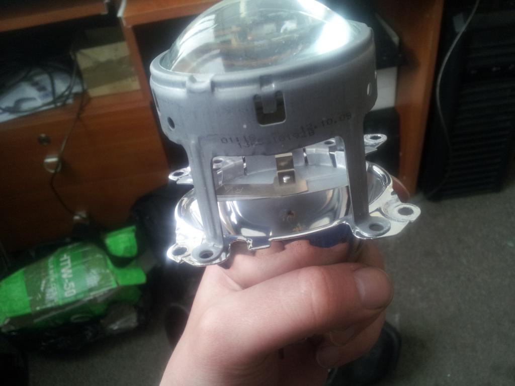

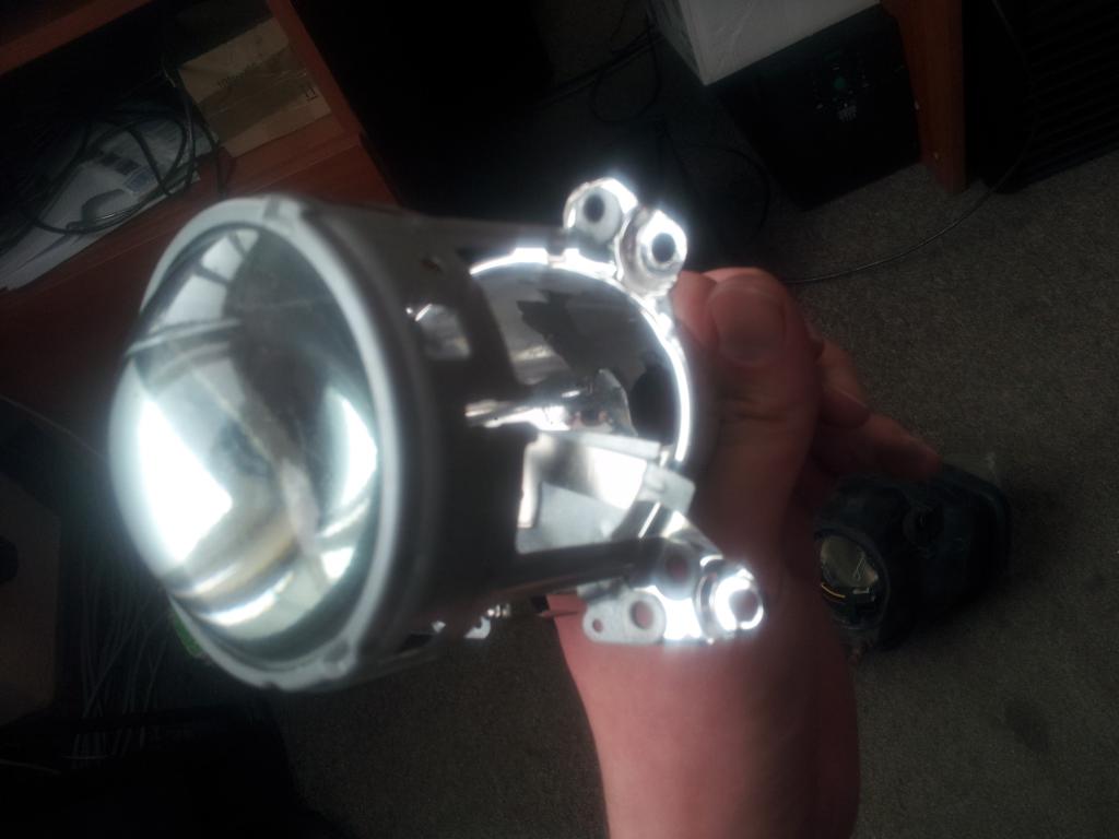

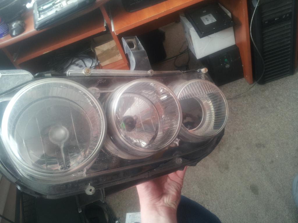

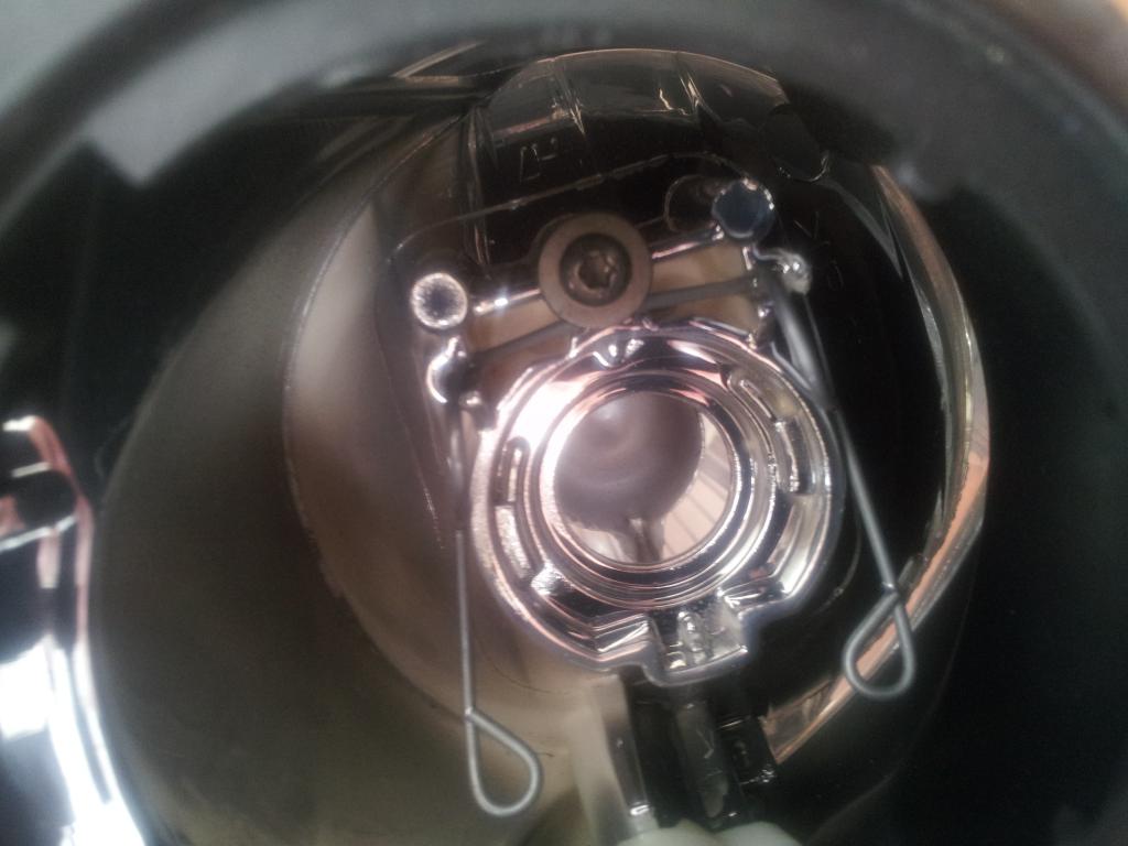

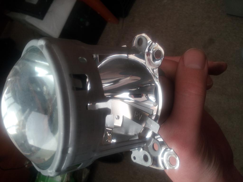

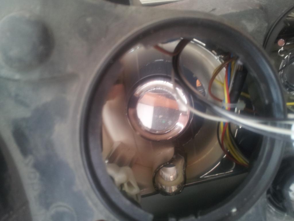

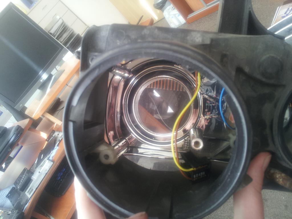

    Tak Prezentują się lampy. Zdjęcia co prawda robione kalkulatorem, ale dosłownie jest w środku mgiełka wszędzie. Raz już tak ubrudzone lampy czyściłem i niestety bez szmatki się nie obeszło. tyle, że były to lampy z Gazelli, więc klejone były na jakieś gluty silikowopodobne.

    Jak już masz wyjęte to poszukaj coś u siebie w Kielcach na pewno będzie taniej z racji iż sami nie będą musieć demontować, zawieziesz w drodze do lub z pracy, myślę że w 120-200zł powinieneś się zmieścić za regenerację odbłyśników świateł mijania.
    ps1 u siebie myłem a właściwie bardzo dokładnie wypłukałem wodą ciepłą z płynem do naczyń a następnie przepłukałem kilkukrotnie wodą demineralizowaną. No umyły się a gdy się wysuszyły to przytkałem dolne kanały wentylacyjne lepcem przepuszczającym powietrze. Przez jakiś czas od montażu lampa parowała w mokre dni i myślałem, że to wina zaklejonych kanalików ale widocznie nie była dokładnie doschnięta bo już od dłuższego czasu sucho. No i warto podkreślić, że nie kurzy się już nic od roku czasu.

    W Kielcach nie robią już metalizacji niestety a regeneracja lamp polega na polerce kloszów, którą zrobię sobie sam. Odkręciłem tą czarną śrubę od chromów i delikatnie nacisnąłem. Wtedy zrobił się luz i wyszła .
    Ekstra pytanie: jak pająk i komar dostali się na odbłyśnik soczewki?
