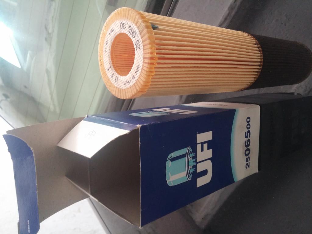

    Użytkownik Maniak resoraków Avatar łuk4sz
    04 2014
    159 2.0 JTDm (2021 -) 159 1.9 JTDm 8V 2010 berlina (2014-2018)
    919
    Jeśli ktoś potrzebuje filtra o takich numerach to oddam za koszty wysyłki.
Nazwa:	uploadfromtaptalk1434961776807.jpg
Rozmiar:	64.6 KB
    Wysłane z mojego LG-D802 przy użyciu Tapatalka
