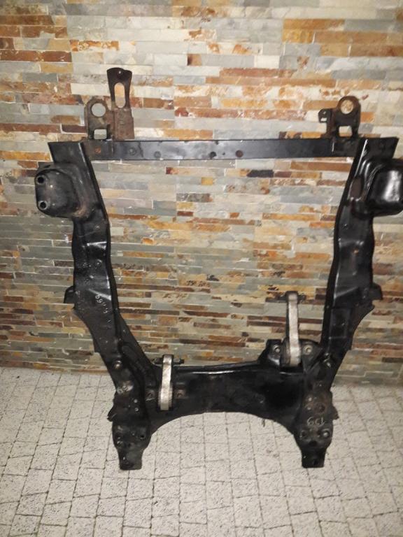

    teoretyk. powodzenia - na allegro tylko do wersji 4x4, dzwoniłem po paru gościach i nie mieli nic do FWD. po znajomości od kolegi załatwiłem z demontażu bardzo ładną do mojej byłej 159 dla brata - jutro czyszcimy, porobimy poprawki a w piątek na auto będzie zakładana:
