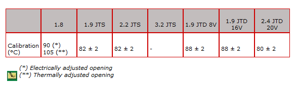

    Ajj zwracam honor. Nie wiem dlaczego pomyślałem o 1.9...
    Tu masz zrzut z eLearn.

    Jaką temperaturę max łapie Ci coolant?

    Cytat Napisał magil Zobacz post
    Dzieki. Z ktorego roku ten elern?
    Teraz dwie sprawy:
    1 sprawdzam aukcje na allegro i termostaty do 2.4 maja temp otwarcia 88 stopni. Dlaczego?
    2 wyzsza trmperatura pracy przez pozniejsze otwarcie zwieksza prawdopodobienstwo uszkodzenia glowicy. Wg mnie tak.
    Czy sa na rynku zamienniki z temperatura otwarcia 80+-2 stopnie?

    Cytat Napisał szaq Zobacz post
    Wg mnie tak
    Wg mnie również.
    eLearn jakiś stary bardzo. Pewnie 2006.
    Ciekawe czy w ASO sprzedają takie 80 stopni. Cena prawie porównywalna z zamiennikami.
