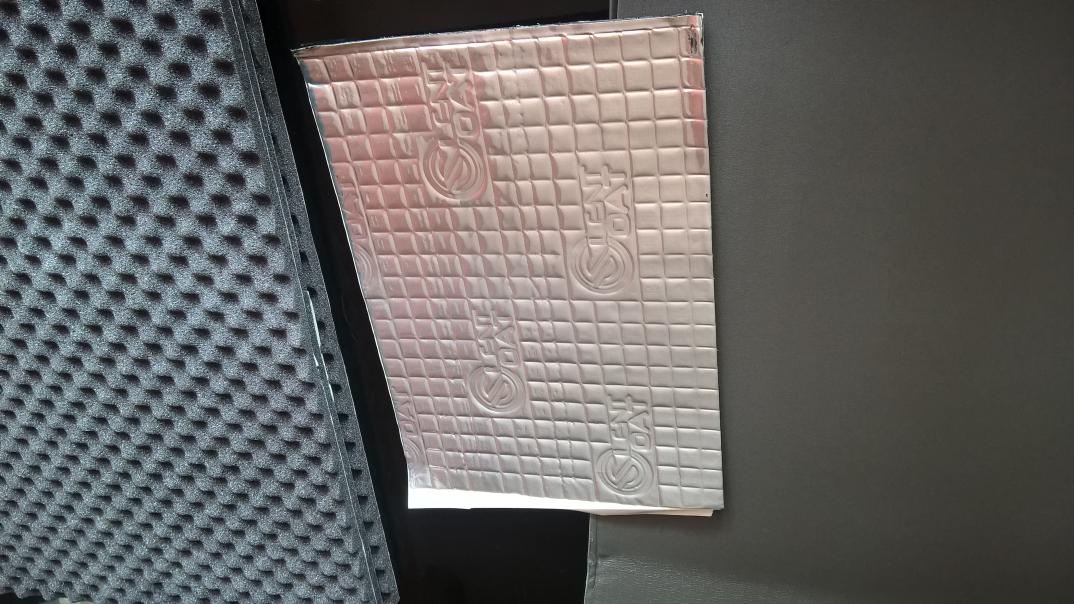

    Będę wygłuszał przednie drzwi . Ale nie wiem która mata gdzie i do czego. Drzwi juz raz rozbierałem wiec z tym nie ma problemów. Zamówiłem kompletny zestaw wygłuszający :

    16 kawałków Alu butylu i dwa rodzaje pianek. Jedna cieka okolo 2mm druga gruba jak w kolumnach. Tez właśnie się nie znam . Zamierzam wyklejać cale wraz z środkiem

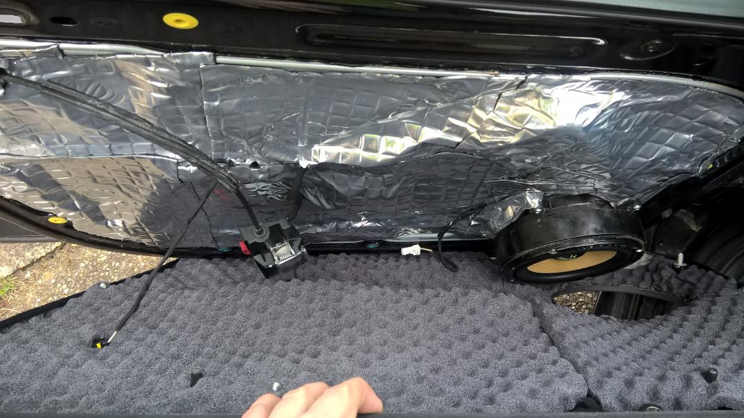

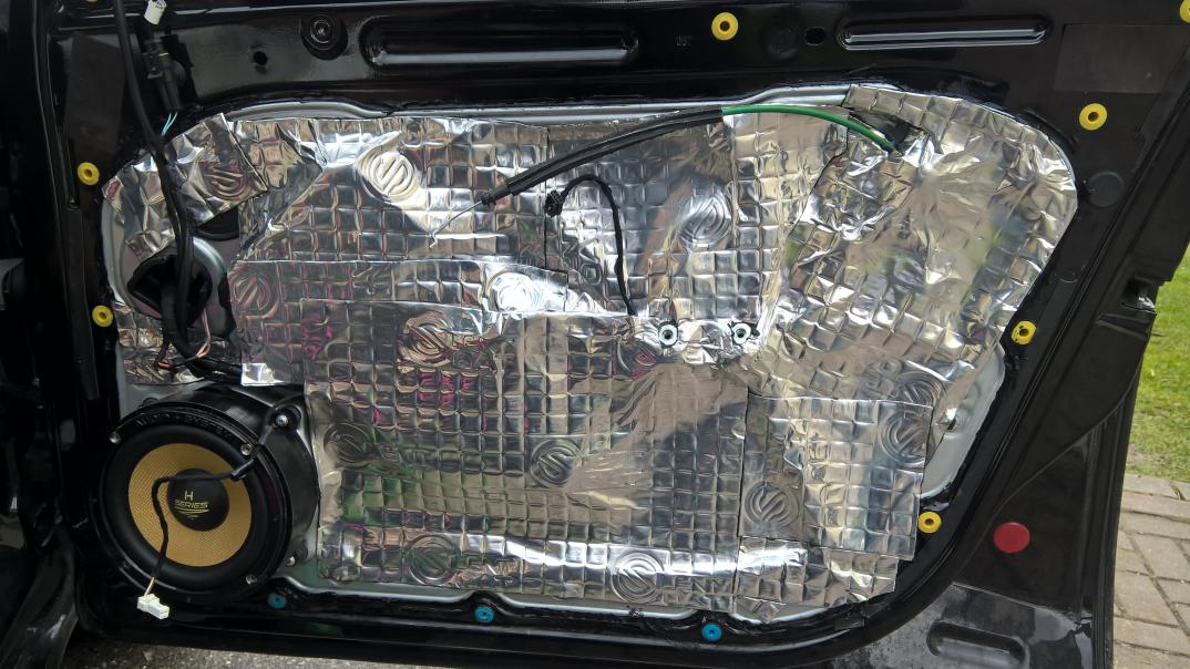

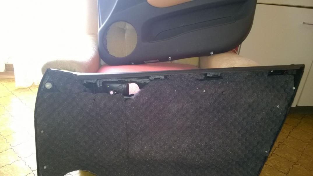

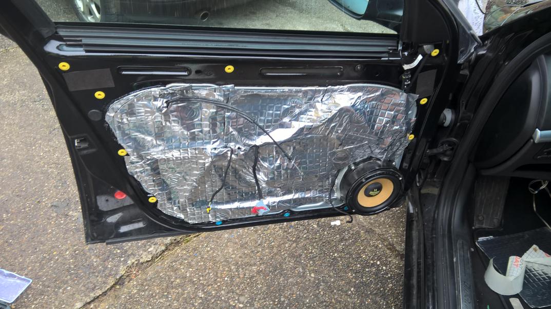

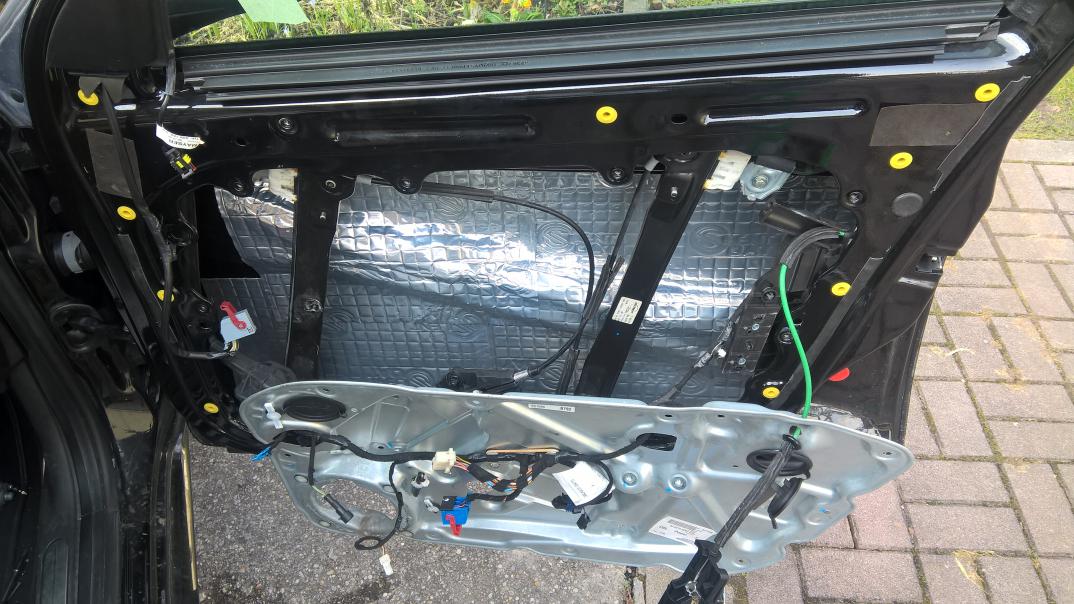

    Dzis skończyłem wyklejać maty. Zajęło mi to okolo 6Godz. Tylko drzwi przednie. Nie trzeba ściągać calej blachy środkowej do końca. Jest dość miejsca po jej opuszczeniu
