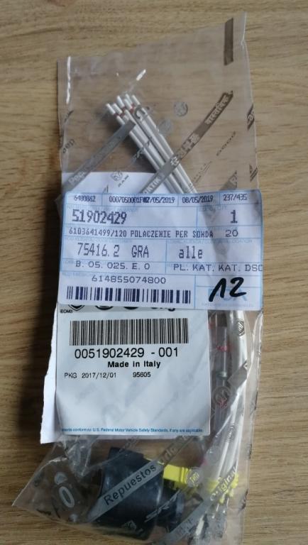

    Zamówiłem te wtyki, ale później zamówiłem też oryginalną wiązkę naprawczą. Zobaczymy co z tego wyjdzie...

    Otrzymałem oryginalny kabelek (zestaw naprawczy/kit/wtyk OEM Fiat 51902429). Nie wnosi nic do zagadnienia... Kolory kabelków takie same, wtyczka rozkompletowana, piny zarobione na kablach. Na pierwszy rzut oka piny wtyczki są troszkę grubsze niż te do zamontowania w kostkach VAG. Dodatkowo w komplecie są jakieś osłonki na kable. Mają postać przeźroczystej rurki z metalowym pierścieniem w środku. Nie wiem co to jest? Może jakiś rodzaj zacisku do szybkiego połączenia z instalacją samochodu?

  9. #59
    9,999
    ja bym lutowal
  10. #60
    07 2012
    LHR
    Nuova Bravo, 159
    13,769
    Cytat Napisał Pilzner Zobacz post
    To termokurcze z cyną do szybkiego montażu - poszukaj filmów instruktażowych na YT. Bardzo dobre i szybkie rozwiązanie. Polecam do tego opalarkę, zapalniczką można to łatwo przegrzać i uszkodzić.
