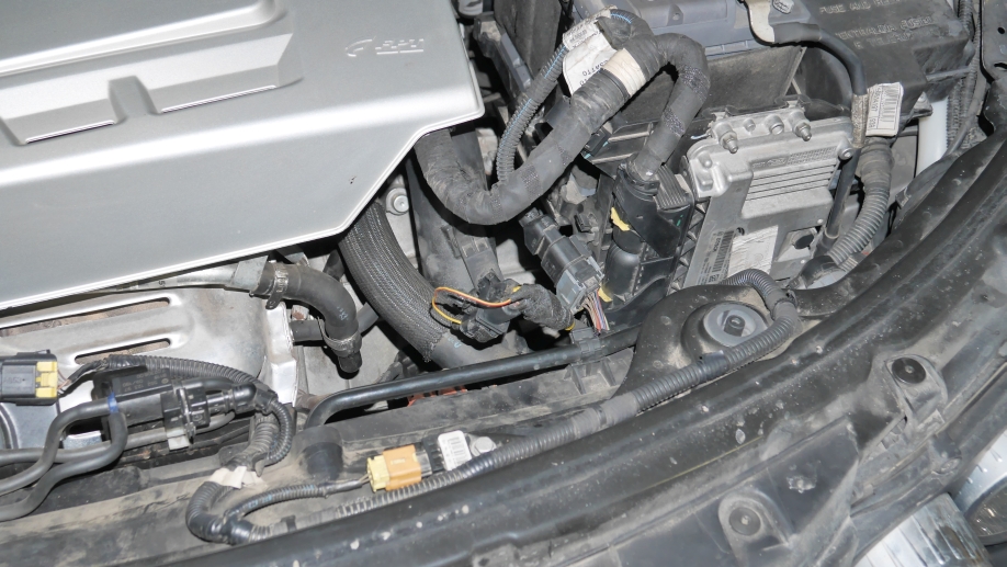

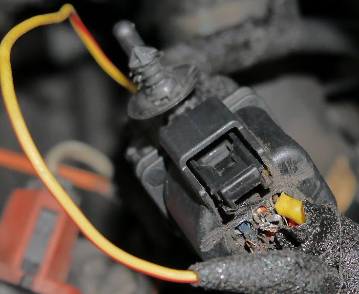

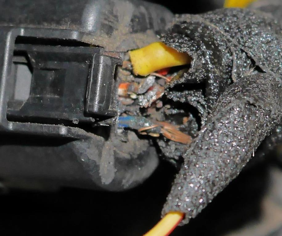

    Dobra, to teraz zdjęcia. Kliknij obrazek, aby uzyskać większą wersję

    Ja prdle, jak to zobaczyłem. Wygląda to na lambdę przed katalizatorem(pierwszą). Sześć kabelków. Muszę skołować taką kostkę i te kable doprowadzić do niej od nowa. Czy będzie pasowało coś uniwersalnego, np to?Kliknij obrazek, aby uzyskać większą wersję
