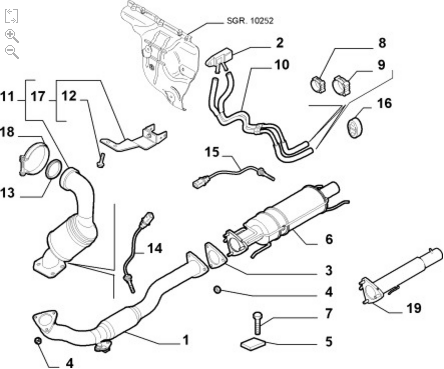

    były takie co miały 2 katy i pierwszy był za turbo.

    Nr 11.
    ePer rozróżnia inne katalizatory wstępne dla 8V i 16V.

    tam są dwa jeden taka pucha za turbam a dopiero dalej jest dpf ja szukam tego pierwszego
    właśnie szukam tego z nr.11 do 8V bo do 16V są na allegro ale nie pasują

    i po sprawi właśnie kupiłem nasz kolega z Opola miał taki narka !!!
