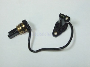

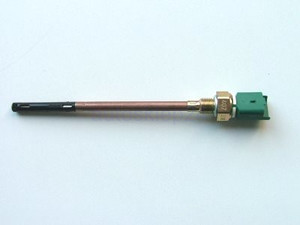

    Witam. Proszę o pomoc szanownych alfoholików Mam problem z czujnikiem temp. oleju. Wskaźnik pokazuje poprawne wartości, powoli się rozgrzewa itp. Czasami jednakże jego wskazanie spada do zera na 1-2 minuty żeby później ponownie wskazywać poprawną wartość. Wskazanie poziomu oleju przy zapłonie jest ok. Mimo że awaria nie uprzykrza życia podczas jazdy to chciałbym zając się tym problemem. Problem może być z wiązką lub samym czujnikiem Niestety nikt nie potrafi mi dokładnie powiedzieć jaki czujnik odpowiada za wskazanie temperatury oleju i jak on wygląda. Czy jest to ten sam czujnik który odpowiada za poziom oleju, takie 2 w 1, czy jest to zupełnie inny czujnik. Do wyboru mam 3.

    Który z nich to ten właściwy. Proszę o pomoc. W serwisie alfy na Połczynskiej w Wawie nie wiedzieli :/ Czy ewentualnie potraficie wskazać jakiś link do sklepu gdzie można dostać taki czujnik bo w alfie za czujnik poziomu oleju powiedzieli mi 1200zł Haha

    Podajesz VIN i szukasz w sekcji Smarowanie (u mnie pokazało na 3. schemacie w tej sekcji). Występuje pod hasłem Nadajnik, cena w okolicach tysiąca.

    Czujnik ma numer 55192304
    https://www.autosklep24.pl/pl/p/Czuj...-159-JTS/17076
    Jeśli w ECU nie zapisał się błąd z czujnika "brak sygnału", który świadczyłby o luźnym styku, prawdopodobnie nawala sam czujnik. Jest odpowiedzialny za pomiar poziomu oraz temperatury.
    Wymiana nie jest specjalnie trudna, ale długa. Wymaga odkręcenia kompresora klimatyzacji (nie potrzeba rozpinać przewodów/spuszczać czynnika) i demontażu miski, ponieważ czujnik zamontowany jest do jej dna.
    W moim przypadku nawalił konektor (gniazdo czujnika zamontowane w ścianie miski od przodu silnika), ponieważ rozszczelnił się i przepuszczał olej przez środek gniazda. Obejrzyj to połączenie pod kątem wycieków. Mogło się też zdarzyć, że wiązka przy wtyczce uległa przełamaniu.
    Jest też opcja nr 2, jeśli zdecydujesz się na wymianę czujnika. Oryginał do Opla kosztuje 50% ceny oryginału z AR. Pozostaje tylko kwestia kompatybilności
