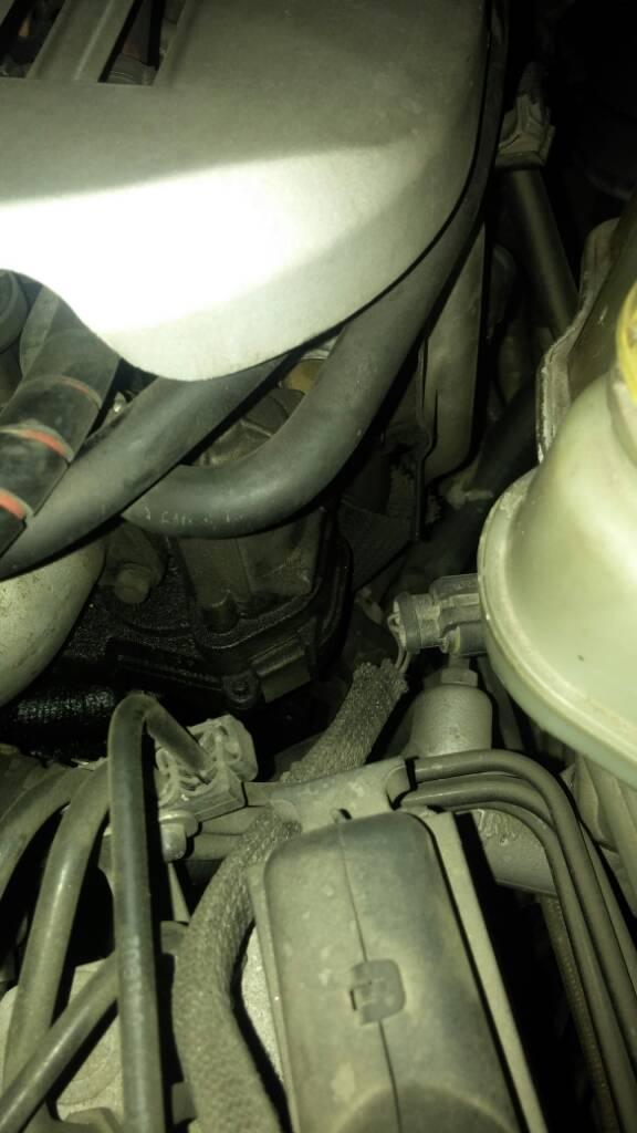

    Witam, silnik 2.4. Niestety zauwazylem wyciek oleju... Otoz olej pokazuje sie spod pokrywy silnika, z przodu i z tyłu po prawej stronie i tak kapie sobie na dol az na oslone silnika... Co moze byc przyczyna? Obawiac sie uszczelki pod glowica czy raczej jakis uszczelniacz wtrysku?
    Zdjecia pogladowe wykonane w nocy, jutro dam jak bedzie jasno.
    Tutaj przod silnika, po prawej stronie ten ciemny element - wyciek oleju
    A tutaj z prawej strony silnika spod pokrywy kapie, widac ten czarny element jest mokry...

    Mogłeś chociaż pokrywę zdjąć, wtedy zapewne znalazłbyś przyczynę

    Może jednak zostaw auto mechanikowi... magil pisał o plastikowej pokrywie na silniku, nie o pokrywie zaworów... ten srebrny kawał plastiku z napisem alfa romeo podnosisz i ściągasz. Wtedy będzie lepiej widać skąd sączy się olej, czy z pokrywy zaworów czy z jakiś węży czy jeszcze innego miejsca.

    Mi tez chodzilo o ten srebrny kawal plastiku, pokrywe silnika a nie pokrywe zaworow wstepne rozeznanie to wlasnie uszczelka pokrywy zaworow

    Dodaje nowe zdjecia, poci sie w paru miejscach jak widac...
    Chyba nic powaznego, jedna chciałbym to ogarnąć, ktoś mnie nakieruje co i jak? Mechanikiem niestety nie jestem... :/

    Wszystko to są węże od odmy. Powymieniaj opaski na skręcane i powinno pomóc.
