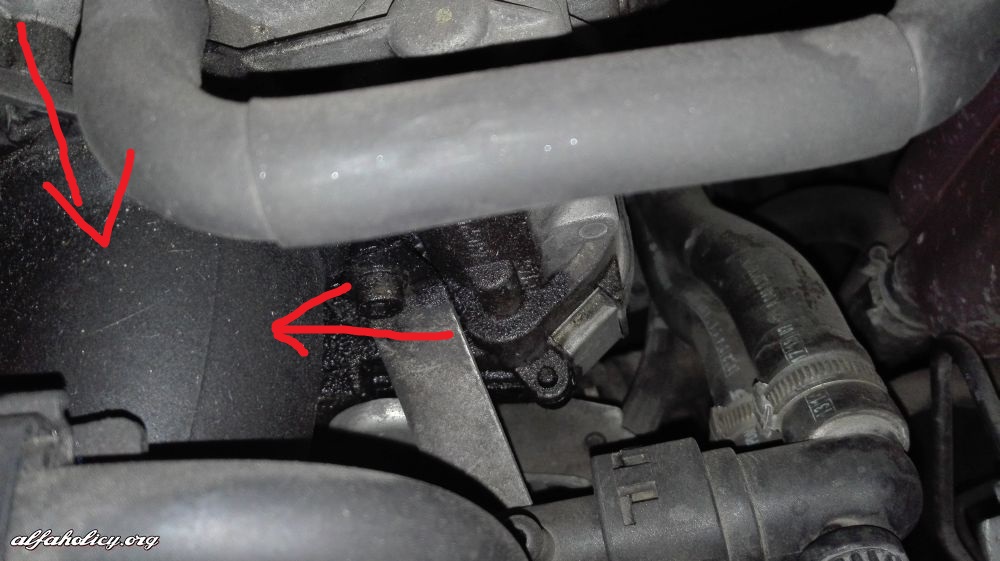

    Z grubsza zaznaczyłem, o którą rurę chodzi. Dokładnych wymiarów oringu nie pamiętam, coś koło 53 x 3.5 mm. Fajnie jakbyś gdzieś znalazł taki oring o grubości 4 mm. W ASO ori kosztuje >20 zł. W sklepie z takimi rzeczami 3-4 zł.
Nazwa:	odm.jpg
Rozmiar:	126.9 KB
    Do tego podejrzewam że kapie Ci z odmy. Jak zdejmiesz pokrywę to obok korka wlewu oleju wychodzi rurka. Wymiana opaski na skręcaną rozwiąże problem

    Cytat Napisał magil Zobacz post
Nazwa:	odm.jpg
Rozmiar:	126.9 KB
    OK dzięki za info
    Właśnie oczyściłem te wszystkie miejsca płynem do mycia silników i wytarłem.
    Jest czysto. Dziś, jutro i w poniedziałek pojeżdżę i zobaczę czy coś szybko się pokazuje.
    Jak już wrócę z wakacji to wymienię to co piszesz.
