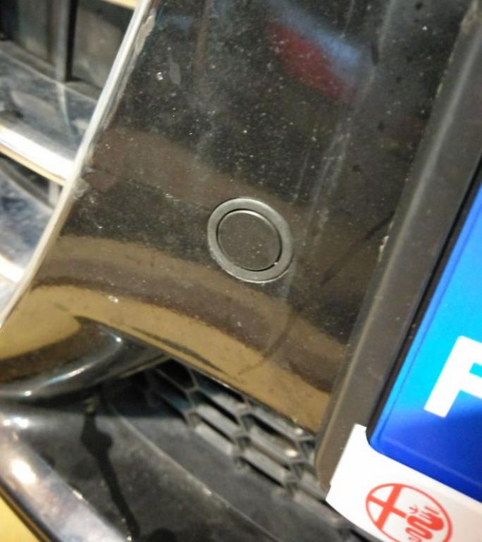

Wydaje mi się, że czujniki również są z przodu zainstalowane, a przynajmniej nie uważam, że to atrapy:

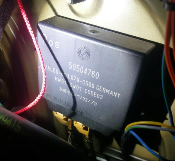

Sprawdziłem rodzaj centralki i wygląda, że mam tylko taką obsługującą tylne czujniki (ma 3 wtyczki):

1) Czy na foto są czujniki czy atrapy?
2) Czy możliwe, że montowali czujniki z przodu, a centralkę tylko do obsługi tyłu?
3) Nie wiem czym się różnią centralki, ale chyba wtyczki pasują plug & play.
W związku z tym: czy wymiana centralki na taką, która obsługuje przód i tył wystarczy, aby czujniki z przodu zadziałały (+ aktywacja w MES)?

Kolego centralka to jest od opcji tylko tył i przód na niej nie będzie działał. Musisz sobie dokupić taka z napisem Ant zamiast Pos i wymienić.
Głośniczek tez można zakupić i wpiąć do tej białej kostki

sam czujnik na zdjeciu z pietwszego posta troche dziwnie wyglada, ta obwodka jakby niepomalowana, tylko tak jak w surowym/nowym czujniku przed malowaniem (czarny mat plastik ). normalnie wszystko jest pomalowane

Czujnik ze zdjęcia nie został pomalowany, na czarnym lakierze to nie rzuca się w oczy. Jeśli pozostałe również tak wyglądają, to zapewne ktoś chciał te czujniki dołożyć i nie zdążył.
Nie ma różnicy czy są matowe czy błyszczą bo wymalowany
Tak na prawdę to nie widac różnicy na czarnym lakierze
Tak, ale oryginalnie montowane w fabryce są pomalowane.
Wszystkie są takie same...
Może jakaś rzeźba była.

Centalka przód + tył ma napis Ant a centralka tylko tył Pos o ile dobrze pamiętam.

Dużo czytałem na forum np. ze centralka znajduje sie w bagazniku po prawej stronie, moze w SPORTWAGONIE w sedanie jest pod kanapą od strony pasażera zrobiłem jej fotkęcentralka PDC.jpg ma dwa wejscia jeden kabel idzie od strony przednich siedzen a drugi idzie w strone bagaznika. Jak widac na załączonym obrazku nie ma zadnego z powyższych napisów, pomoze mi to toś rozszyfrować? Jeśli chodzi o podłączenie czujników to juz 3 osoby mi mówiły ze bez zdjecia zderzaka nic nie sprawdzę
Dużo czytałem na forum np. ze centralka znajduje sie w bagazniku po prawej stronie, moze w SPORTWAGONIE w sedanie jest pod kanapą od strony pasażera zrobiłem jej fotkęPokaż załącznik 227180 ma dwa wejscia jeden kabel idzie od strony przednich siedzen a drugi idzie w strone bagaznika. Jak widac na załączonym obrazku nie ma zadnego z powyższych napisów, pomoze mi to toś rozszyfrować? Jeśli chodzi o podłączenie czujników to juz 3 osoby mi mówiły ze bez zdjecia zderzaka nic nie sprawdzę
To nie jest centralka od parktronika.
W sedanie jest po prawej stronie w bagażniku. Odkręć plastikowe śrubki od góry z prawej strony i odegnij tą pluszową matę.
Pod nią jest centralka.
Jak chcesz mieć przód i tył tu musisz mieć centralkę o numerze 60693882 (z napisem ANT).
Jak masz z napisem POS i numerem 50504760 to masz tylko tył.
Do działania przód+tył potrzeba 3 tyczek + buzzer przy skrzynce bezpieczników (w okolicy włącznika przeciwmgielnych).
