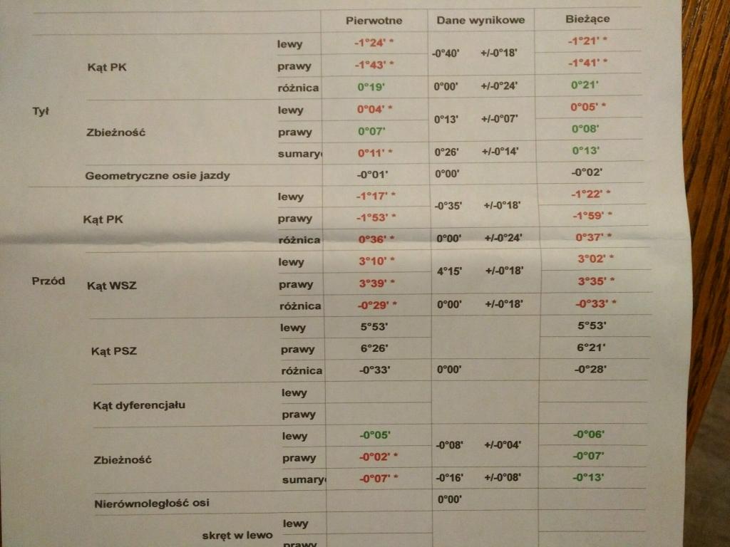

    Witam,
    Napiszę krótko i na temat o swoim problemie (wydaje mi się, że wszystkie przypadłości są powiązane):
    1) Nieprawidłowy kąt pochylenia kół przednich - zjada opony od środka (dołączam pomiar z geometrii)
    2) "Bijące" prawe koło przednie przy prędkościach powyżej ~120km/h w trakcie przyspieszania (przy pełnym aucie próg ten zaczyna się przy ~80 km/h i jest mocniej wyczuwalne)
    3) Ubywający płyn układu wspomagania
    Czytałem trochę i sugerowane jest kilka możliwych powodów
    Dotyczące problemu 1)
    a) Wahacze (prawdopodobnie górne)
    b) Krzywa zwrotnica
    c) Maglownica
    Dotyczące problemu 2
    a) Uszkodzony prawy przegub wewnętrzny
    b)?
    Problem 3 może być następstwem powyższych lub uszkodzonej maglownicy
    Proszę o wskazówki:
    1) Czy wstępne diagnozy są prawidłowe?
    2) Czy ktoś miał podobny problem i może polecić fachowca w okolicach Gdańsk/Pruszcz Gdański?
    Pozdrawiam,
    Dawid

    Cytat Napisał DawidZ Zobacz post
    Pewnie masz obniżone zawieszenie lub oryginalne sprężyny siadły. Skorzystaj w wyszukiwarki, był tu na forum temat, gdzie zostały wypracowane nastawy zawieszenia, które nie zjadają opon przy obniżonym zawieszeniu.
    Zużyte zawieszenie z przodu.
    Witam,
    Najtańsza opcja na naprawę pochylenia kół przedniego zawieszenia i w 80% przypadków skuteczna - wymiana sprężyn na nowe. Jeśli oczywiście wszystkie wahacze są ok.
    Bicie na kole przednim prawym - jeśli masz proste felgi i sprawdzoną oponę (zamień koło przód/tył) - to do weryfikacji półoś.

    Przyczyną nieprawidłowego kpk z przodu są zazwyczaj sprężyny lub zużyte górne wahacze.
    Z tyłu kpk można wyregulować.
    Bicie może być również przez piaste

    Dzięki za odpowiedzi.
    Byłem u mechanika. Diagnoza - prawdopodobnie zwrotnica do prostowania, ale przed tym muszę zająć się innymi elementami:
    1) Wg mech do wymiany wahacze dolne (zastanawia mnie czy aby napewno - wspominaliście o górnych)
    2) końcówka dr. kier. lewa
    3) drążek kier.
    4) sprężyny (pęknięta z przodu i z tyłu po lewej stronie, więc czeka mnie wymiana 4-rech )
    5) osłony drążka
    6) w dalszym etapie przegub (wg mech. zewnętrzny)
    Zacznę od sprężyn i wahaczy. Potem się zobaczy
    Jutro jadę potwierdzić ten scenariusz do innego mech.

    Dobrze robisz, najpierw wahacze i sprężyny. A potem pojedź do innego mechanika, bo możliwe że trafiłeś na wymieniacza.
    I pierwsze słyszę, że ktoś prostuje zwrotnice.

    KPK poza tolerancją to zazwyczaj wina zwrotnicy przy całkowicie sprawnym zawieszeniu.
    Rozwiązania dwa:
    1. Kombinować z "prostowaniem" zwrotnicy
    2. Regulowane tuleje Powerflex do górnych wahaczy
    AD. 2 koszt niemały ale i tak wychodzi taniej niż zakup nowych zwrotnic po nieudanym prostowaniu lub kompletu dobrych opon co 30-40 kkm
