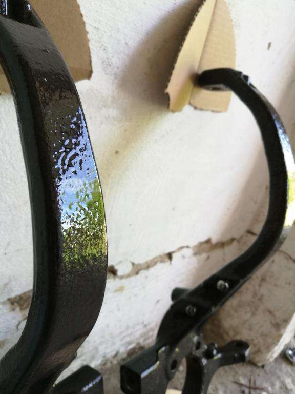

    Zwrotnice odmalowane.
    Najpierw pokryłem podkładem antykorozyjnym R Stop, a na to Hammerite młotkowy. Wygląda fajnie, z trwałością też powinno być OK.
Nazwa:	IMG_20170529_173046.jpg
Rozmiar:	81.1 KB
ID:	229437 Kliknij obrazek, aby uzyskać większą wersję
Nazwa:	IMG_20170529_173116.jpg
Rozmiar:	45.3 KB

    otworów na sworznie nie powinieneś malować

    Otwory na sworznie na czas malowania farbą zostały zabezpieczone kołkami, więc nie zostały pomalowane. Jedynie pokryłem je R Stopem.

    To powinno być spoko, tylko pamiętaj że po montażu i przejechaniu kilkuset km będziesz musiał sprawdzić dociągnięcie nakrętek od sworzni
